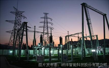

  从智能电网体系结构看,智能变电站是智能电网运行与控制的关键,作为衔接智能电网发电、输电、变电、配电、用电和调度六大环节的关键,智能化变电站是智能电网中变换电压、接受和分配电能、控制电力流向和调整电压的重要电力设施,是智能电网“电力流、信息流、业务流”三流汇集的焦点,对建设坚强智能电网具有极为重要的作用。

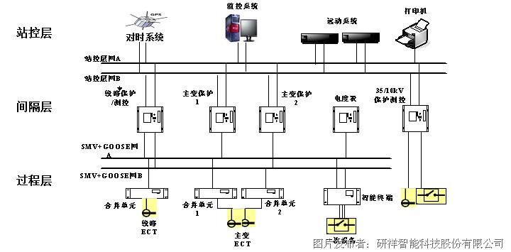

  智能化数字变电站是由智能化一次设备、网络化二次设备在IEC61850通信协议基础上分层构建,能够实现智能设备间信息共享和互操作的现代化变电站。与常规变电站相比,智能化数字变电站间隔层和站控层的设备及网络接口只是接口和通信模型发生了变化,而过程层却发生了较大的改变,由传统的电流、电压互感器、一次设备以及一次设备与二次设备之间的电缆连接,逐步改变为电子式互感器、智能化一次设备、合并单元、光纤连接等内容。
  IEC61850将智能化数字变电站分为过程层、间隔层和站控层,各层内部及各层之间采用高速网络通信。图1为智能化数字变电站系统框架图,实现以下电网变电站智能化目标:
  实现电网运行数据的全面采集和实时共享,支撑电网实时控制、智能调节和各类高级应用。
  实现变电设备信息和运行维护策略与电力调度全面互动。
  实现全站信息数字化、通信平台网络化、信息共享标准化、高级应用互动化。
(图1:智能化数字变电站系统框架)

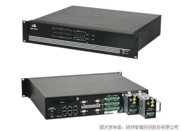

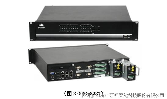

  研祥嵌入式全密封工控机SPC-8231主要承担智能电网中电力生产运行数据、状态记录统计处理;数据信息分层、分流交换自动化控制;变电站运行发生故障时能即时提供故障报警功能,指出故障问题点等等。
  研祥全新的SPC-8231产品符合智能电网设备应用重要指标:
  通过国家电科院电力四级认证、符合IEC 61850-3和IEEE 1613认证
IEC 61850-3认证保证了在变电站中使用的网络设备的抗电磁干扰能力,IEEE 1613标准则阐明了通讯互联设备的标准环境和测试要求。通过IEC 61850-3和IEEE 1613专业认证的,能够与变电站内的不同设备进行通讯。
  满足电力行业EMC指标
  电源及接口具有浪涌4级抗扰度、静电4级抗扰度等高EMC性能,同时满足行业中绝缘性能的要求,并且串口采用电子隔离设计,实现整机在恶劣、复杂多变的电磁环境中稳定工作。
  支持交直流电压输入、电源供电冗余
  电源输入支持直流110V/220V,交流220V/50Hz供电,且采用可热拔插冗余模块电源,支持整机不断电更换、维护模块电源。
  多种通讯接口和灵活的扩展
6个USB 2.0接口,6个千兆网口、10个隔离的RS-232/422/485串口; 1个VGA接口,1个MiniPCIE插槽(不支持USB设备),1个CFast卡插槽,1个2.5寸硬盘接口(可兼容1.8寸SSD硬盘),1个客户自定义功能接口;配置各接口状态指示灯,可准确监控网络、串口、电源及整机工作状态; 同时1个面向用户开放的行业I/O扩展槽方便用户根据需要自行选择I/O模块。

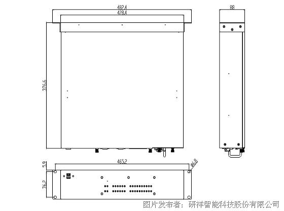

  产品尺寸图

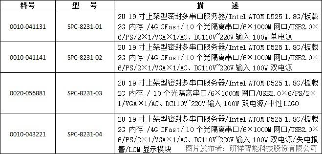

  订购信息
