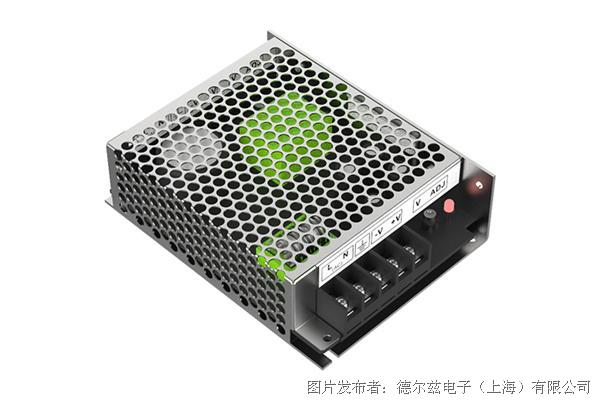

德尔兹DEUZE 50W封闭式开关电源
关键字:开关电源,SLPP,德尔兹
- 产品简介:
- DEUZE开关电源, 90VAC ~ 264 VAC宽电压范围输入,有短路/过载/过压保护功能,使用高品质的电解电容,长寿命,高可靠性。
产品介绍
德尔兹DEUZE 50W封闭式开关电源
类型 | SLPP 50W | |||
型号 | SLPP050501 | SLPP0120501 | SLPP0240501 | SLPP0480501 |
产品尺寸 | 129x97.9x37.6mm | |||
特征 | 全电压90V AC ~ 264V AC/ 100V DC~370V DC,短时承受300V AC 5sec;输入300VAC 时,MOS管满足可靠性要求;保护功能全面: 短路/过载/过压;超宽工作温度范围(-25~7 0℃);全面符合安规、EMC设计;待机功耗<0.5W;电解电容全用105℃ 下长寿命进口电解电 容;高效率、长寿命和高可靠性,100%满载老化测试 | |||
输入电流 | 1.5A | |||
输入电压范围 | 90V AC~264V AC | |||
输入频率范围 | 47HZ~63HZ | |||
输出电压 | 5V | 12V | 24V | 48V |
输出电流 | 8A | 4.2A | 2.2A | 1.12A |
输出电流范围 | 0~8A | 0~4.2A | 0~2.2A | 0~1.12A |
电压调整率 | ±0.5% | ±0.5% | ±0.5% | ±0.5% |
负载调整率 | ±1.0% | ±1.0% | ±1.0% | ±1.0% |
稳压精度 | ±3.0% | ±1.0% | ±1.0% | ±1.0% |
效率230VAC | 80% | 84.5% | 87% | 88.5% |
温度系数 | ±0.03%/℃ | |||
电压过冲 | <5.0% | |||
绝缘阻抗 | ≥100MΩ | |||
泄露电流 | 输入-输出:<0.25mA;输入-地:<3.5mA | |||
环境温度 | -25~70℃;20%~90%RH 不冷凝 | |||
储存 | -40~85℃;10%~95%RH 不冷凝 | |||
冷却 | 自然风冷 |
