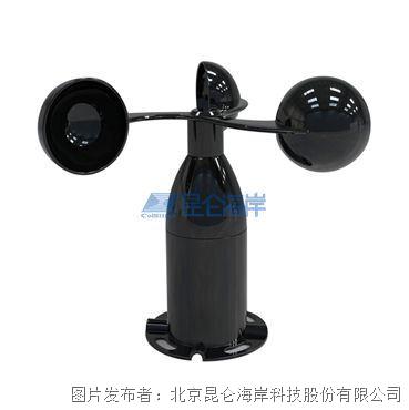

概 述:
三杯式风速传感器是一款风速测量仪器,传感器壳体采用铝制材料,尺寸公差甚小,具用高耐候性、高强度、防腐蚀和防水性。内部集成光电转换机构、工业微电脑处理器、标准电流发生器、电流驱动器等。

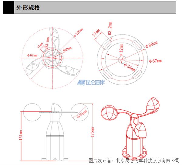

(4)法兰安装方式,可以实现下出线,侧出线,简单方便。

测量范围:0~30m/s;0~50m/s;0~60m/s;(其他量程也可定做)
启动风速:≤0.3m/s
准 确 度:±(0.3+0.03V)m/s

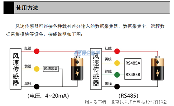

输出信号:A:电压信号(0~2V,0~5V,0~10V三者选一)
               B:4~20mA(电流环)
              C:脉冲信号(脉冲幅值3.3V,5V二者选一)
              D:RS485(标准Modbus-RTU协议,设备默认地址:01)
供电电压:5~24V DC(当输出信号为0~2V,RS485,脉冲信号时)
12~24V DC(当输出信号为0~5V,0~10V,4~20mA时)

电缆规格:2米3线制(模拟信号);2米4线制(RS485)(电缆长度可选)
