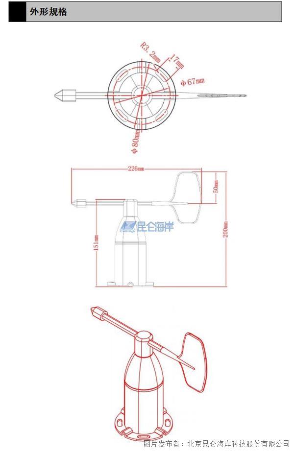

准 确 度:±1°
测量范围:0~360°
分 辨 率:0.1°
启动风速:≤0.5m/s
最大回转半径:100mm

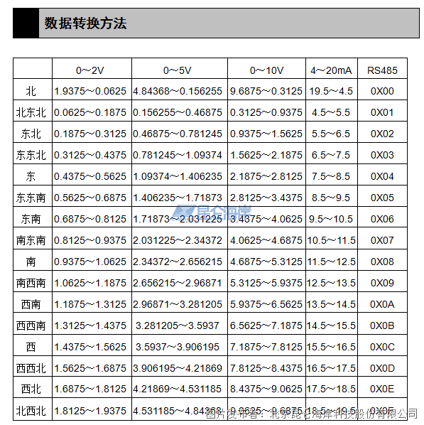

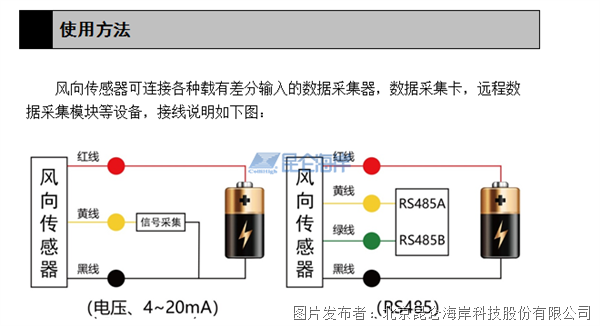

输出信号:A:电压信号(0~2V,0~5V,0~10V三者选一)
                 B:4~20mA(电流环)
                 C:RS485(标准Modbus-RTU协议,设备默认地址:01)
供电电压:5~24V DC(当输出信号为0~2V,RS485时)
12~24V DC(当输出信号为0~5V,0~10V,4~20mA时)
工作环境:温度:-30~70℃;湿度:<100%RH
防护等级:IP65
