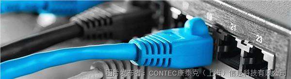

工业交换集线器和局域网电缆用于工厂网络建设
交换集线器是将工业PC、PLC和其他控制器连接到网络的重要设备。
交换集线器差异很大,所需的性能在很大程度上取决于所需的应用程序和操作环境。在工厂或公共交通系统等大型设施中,设备必须提供高性能和经过验证的可靠性。

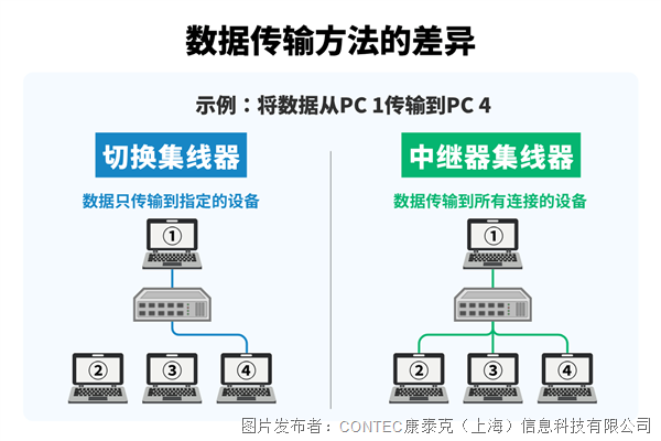

与中继器集线器的区别
数据传输方法的差异
示例:将数据从PC 1传输到PC 4
交换集线器//数据只传输到预定设备。
中继器集线器//数据被传输到所有连接的设备。
交换集线器只向目标设备发送数据。
通过存储连接设备的MAC地址并仅在需要的地方发送数据,交换中心确保了网络资源的有效利用。
另一方面,中继器集线器只执行基本的物理功能,如放大信号或重塑波形,使其操作和结构简单。虽然中继器集线器曾经很常见,但它们在很大程度上已被交换集线器所取代,现在很少使用。
然而,由于中继器集线器将相同的信号传输到所有端口,它们仍然可以用于调试或故障排除中的数据包捕获等任务。
交换集线器和中继器集线器之间的关键区别在于如何传输数据。
中继器集线器将数据传输到所有连接的设备,造成不必要的流量并降低网络效率。
交换式集线器只向目标设备传输数据,使其比中继器集线器更有效,更不容易出错。

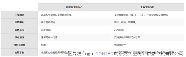

什么是工业交换枢纽?
为大型设施 (如工厂或交通基础设施) 设计的交换枢纽通常被称为工业交换枢纽。相反,那些用于家庭或小型办公室的设备通常被称为消费者交换中心。
这两种类型都具有相同的基本功能:通过LAN电缆将PC、PLC和其他控制器连接到网络。
然而,工业开关集线器的设计是为了确保在比一般办公室更严酷的条件下稳定运行,在这种情况下,高温、振动或绝对不允许停机是常态。
要实现这一点,它们必须满足以下具体要求。
●耐环境性:能够承受温度变化、振动、灰尘和水等恶劣环境。
●可靠性:能够提供连续、稳定的运行,无意外停机。
●冗余:支持双电源和网络冗余,即使发生故障也能继续运行。
●可管理性:支持托管交换机 (具有监控和控制功能),实现高效监控和更快的故障响应。
下表突出了消费者和工业交换中心之间的主要区别。

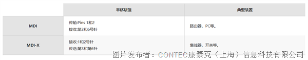

自动MDI/MDIX
自动MDI/MDI-X自动MDI/MDI-X自动在MDI和MDI-X之间切换集线器的端口。
作为前提,连接LAN电缆的交换集线器上的插座称为端口。端口根据其引脚分配被分类为MDI或MDI-X。
一个RJ-45端口——标准LAN电缆连接器——具有8引脚结构,根据发送和接收信号的分配被归类为MDI或MDI-X。

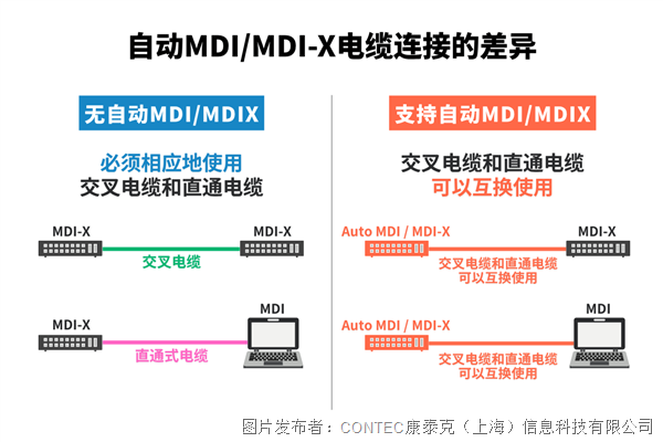

自动MDI/MDI-X电缆连接的差异
没有自动MDI/MDI-X//Crossover电缆和直通式电缆必须相应地使用。
自动MDI/MDI-X支持//交叉电缆和直通式电缆可以互换使用。
交叉电缆和直通电缆可以互换使用
MDI-to-MDI或MDI-X-to-MDI-X连接需要一根交叉电缆,而MDI-to-MDI-X连接需要一根直通电缆。
在不支持自动MDI的集线器上,必须仔细选择端口的正确电缆类型。使用错误的电缆会妨碍通信。
然而,支持自动MDI/MDI-X的集线器会自动检测和调整端口设置,因此无需担心电缆类型。
