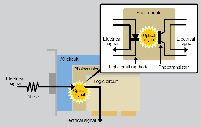

2-1. 光电耦合器隔离输入输出型号
Isolation of the I/O circuit and the logic circuit inside the board using a photocouplermodal window
这是用光电耦合器隔离板内部的逻辑回路与输入输出回路的型号。将信号(信息)转换成光传递,可防止操作回路上发生的电气干扰的侵入。但是,为了驱动光电耦合器,需要从外部供给直流电源。用于与数字开关、显示器等操作回路为5-48V直流的弱电设备连接。

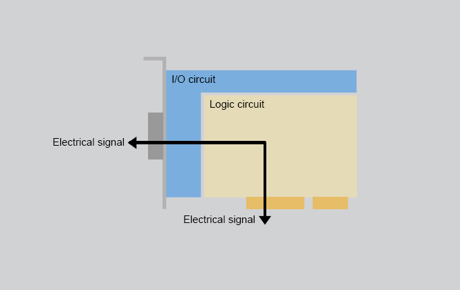

2-3. 非隔离输入输出型号
Direct connection of the logic circuit inside the board and the I/O circuit without isolationmodal window
这是不隔离板内部的逻辑回路与输入输出回路,直接连接的型号。与光电耦合器隔离输入输出型号相比,能够高速响应。但是,由于易受电气干扰的影响,适合噪声环境良好、能够缩短配线距离的场合。在连接小型继电器、控制器等输入输出回路为 5VDC / 3.3VDC、TTL / LVTTL 的设备时使用。

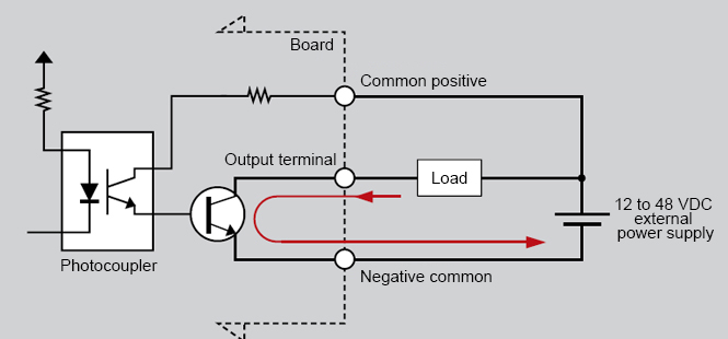

3-1-1. 光电耦合器隔离集电极开路输出(灌电流型号)
这是输出晶体管的集电极成为输出端子,处于开路(Open)状态的输出回路。内部逻辑为“ON(短路):1、OFF(开路):0”。这是当输出晶体管“ON(负荷工作)”时,电流从负荷流进输出端子的灌电流型号。一般用于向12 - 48VDC的弱电设备输出信号。
△ 光电隔离型集电极开路数字信号输出(灌电流型)产品
Output circuit where the output transistor collector becomes the output terminal and the status becomes openmodal window

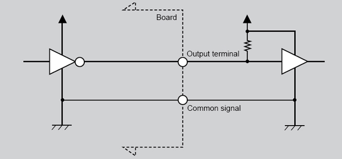

3-1-3. 非隔离TTL集电极开路输出(负逻辑)
Output circuit where the output transistor collector becomes the output terminal and the status is openmodal window
这是输出晶体管的集电极成为输出端子,处于开路(Open)状态的输出回路,在输入回路端连接上拉电阻。内部逻辑为“Low(短路):1、High(开路):0”的负逻辑。用于向输入回路为TTL设备、5V直流设备输出信号。

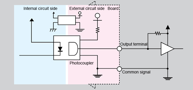

3-1-4. 光电耦合器隔离TTL电平输出(负逻辑)
Output circuit where the output transistor emitter, isolated by a photocoupler, becomes the output terminalmodal window
这是输出晶体管的集电极成为输出端子的输出回路。内部逻辑为“Low:1、High:0”的负逻辑。当输入回路为TTL设备、5V直流设备,操作回路的配线变长时,或者想隔离时使用

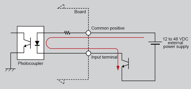

4-1-1. 光电耦合器隔离输入(支持灌电流输出型号)
Input circuit with photocoupler cathode side as input terminalmodal window
这是光电耦合器的负极为输入端子的输入回路。输入灌电流型号的晶体管输出,或者从继电器开关等输入输出信号。内部逻辑为“ON(短路):1、OFF(开路):0”。输入端子为电流流出的拉电流型号。一般用于从12 - 48VDC的弱电设备输入信号。

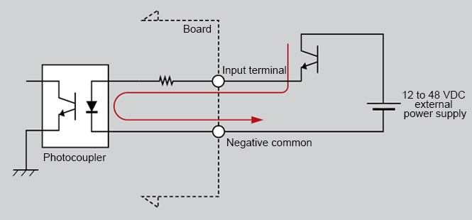

4-1-2. 光电耦合器隔离输入(支持拉电流输出型号、共阳极型号)
Input circuit with photocoupler anode side as input terminalmodal window
这是光电耦合器的正极为输入端子的输入回路。输入拉电流型号的晶体管输出,或者从继电器开关等输入输出信号。内部逻辑为“ON(短路):1、OFF(开路):0”。输入端子为电流流入的灌电流型号。这是因为对抗对地短路的安全性强,在欧洲各国广泛使用的型号一般用于从12~48VDC的弱电设备输入信号。

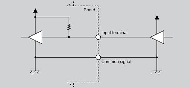

4-1-3. 非隔离TTL电平输入(负逻辑)
Input circuit pulled up at 5 VDC with the transistor base as the input terminalmodal window
这是晶体管的基极为输入端子,在5VDC上连接上拉电阻的输入回路。内部逻辑为“Low:1、High:0”的负逻辑。用于从输出回路为TTL设备、5V直流设备输入信号。

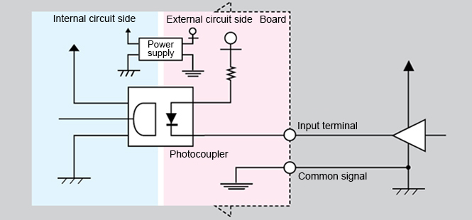

4-1-4. 光电耦合器隔离TTL电平输入(负逻辑)
Input circuit with photocoupler cathode as input terminalmodal window
这是光电耦合器的负极为输入端子的输入回路。内部逻辑为“Low:1、High:0”的负逻辑。当输出回路为TTL设备、5V直流设备,操作回路的配线变长时,或者想隔离时使用。

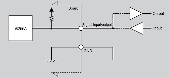

5-1. 非隔离TTL/LVTTL电平输入输出(正逻辑)
i8255 PPI (or equivalent) I/O circuitmodal window
这是i8255 PPI(或者与之相当的)输入输出回路。内部逻辑为“Low(短路):0、High(开路):1”的正逻辑。在与输入输出回路为TTL设备、5V直流设备或者需要TTL(5VDC)/LVTTL(3.3VDC)的双向输入输出的设备进行信号的输入输出时使用。
