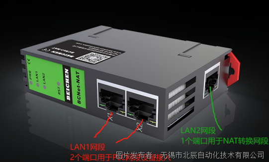

  • 摘要:BCNet-NAT网络耦合器(基础款),适用于网口PLC(TCP/UDP协议)的以太网通讯和数据采集,用于IP地址转换,兼有跨网段和透明传输的功能。可实现NAT的地址转换的功能,即可将LAN1所连PLC设备,映射到LAN2口的任意IP地址,解决了现场设备无法修改IP地址的问题,支持1个转发端口号,LAN2口最多支持10个上位机连接。
BCNet-NAT网络耦合器(基础款)接口示意图:

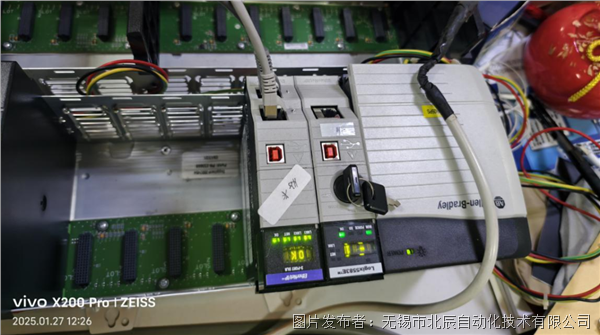

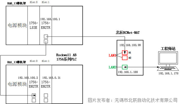

下面接入AB的1756系列PLC,将它的网络IP转换,下面是网络拓扑图:
1

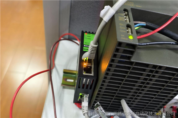

按上面拓扑图将设备接入对应网口。
2

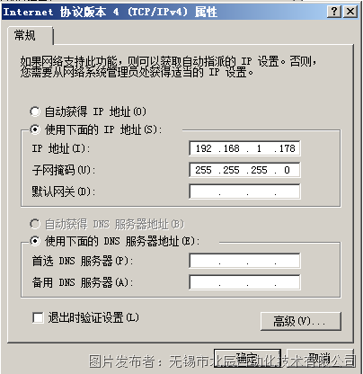

打开工程师站,设置192.168.1.178为工程师站IP地址。
3

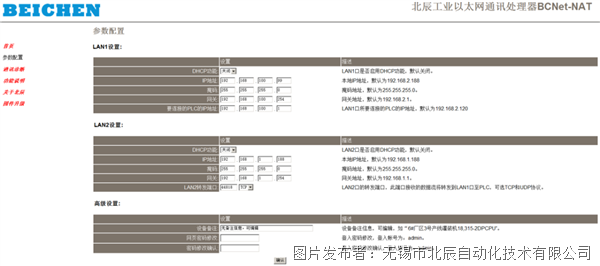

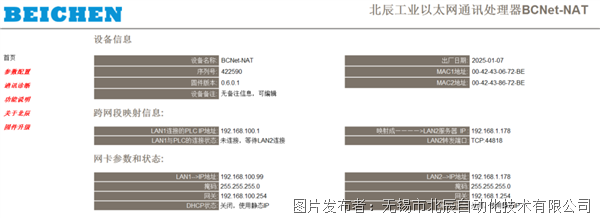

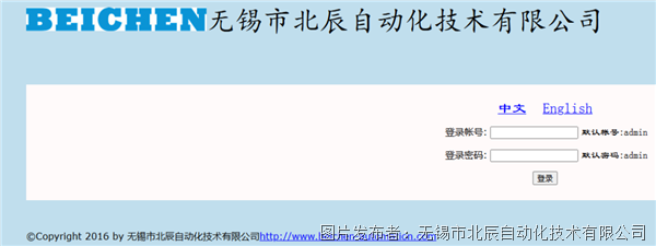

接着在网页输入192.168.1.188进入BCNet-NAT的Web页面进行配置。
4

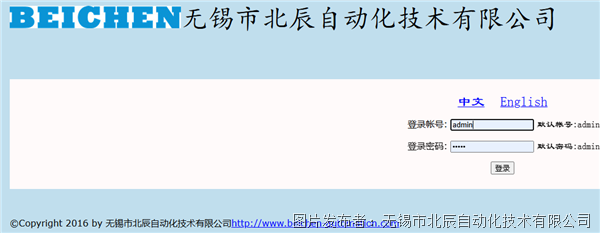

输入初始账号和密码,此处都为admin。
5
选择左侧“参数配置”项,LAN1设置栏里填写与PLC同网段的192.168.100.99的地址,以便与PLC进行连接。子网掩码,默认3个255。网管默认192.168.100.254,要连接的PLC填写实际IP地址:192.168.100.1。
6
在LAN2设置里,填写192.168.1.188的IP,此地址是原PLC地址映射后的地址,子网掩码和网管按照默认填写,3个255,192.168.1.254。LAN2转发端口:填写44818,协议为TCP,至此北辰网络耦合器Web设置面已完成。
7
进入首页,在跨网段映射信息的LAN1与PLC的连接状态:提示“未连接,等待LAN2连接”,需要进行PLC页的相关配置。

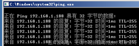

打开工程师站,Ping下192.168.1.188的网络耦合器,这里表明通讯正常。
9

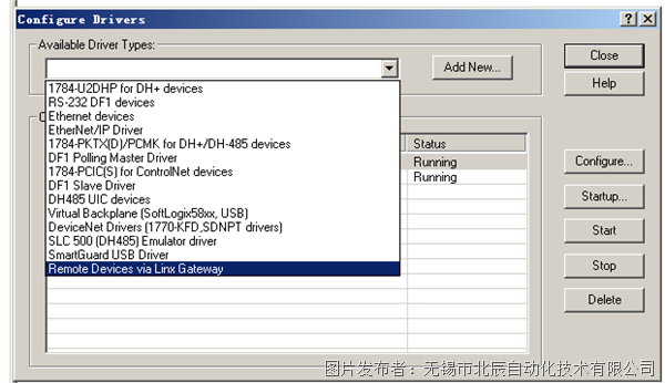

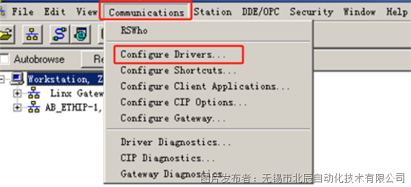

打开RSLinx Classic Gateway,选择Communications→Configure Drivers。
10

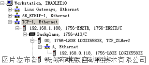

在Available Driver Types下拉选择最后一项Remote Devices via Linx Gateway,然后点击Add New添加。
11

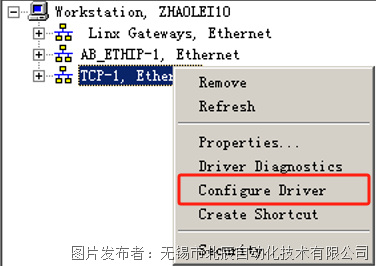

随后在Workstation里新增了一个TCP-1,Ethernet的驱动,我们右键Configure Driver。
12
在Driver Selection选项的Server’s IP Address or内填写网络耦合器的IP地址,“192.168.1.188”。
13

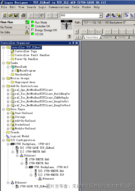

打开Studio5000,路径选择192.168.1.188下的1756-L83E。
14

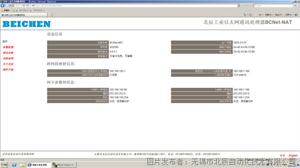

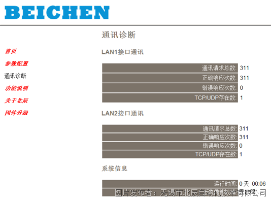

此时我们连接网络耦合器的Web页面,刚才的LAN1与PLC的连接状态从“未连接,等待LAN2连接”已变为“已连接”。
16
通讯诊断也是“无故障”,一切正常。
