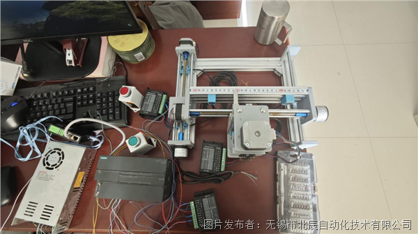

场景实验设备为:西门子S7-200 SMART系列PLC,CPU型号为ST60。
XYZ轴平台一套(该平台有三个步进驱动器,三套电机配合丝杆),北辰以太网通讯处理器XCNet-PN 1个,24VDC电源1个,按钮1只,线缆若干。

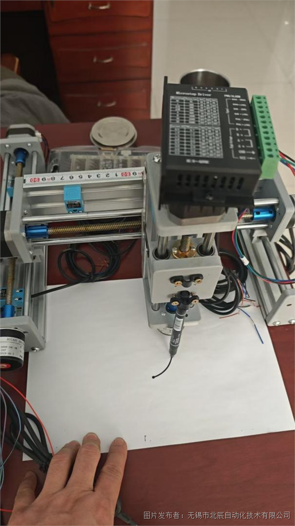

在本场景只驱动X轴和Y轴。实验平台如下图所示:

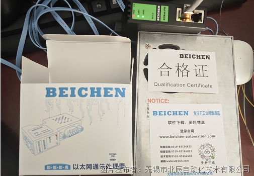

产品外观中规中矩,具有35mm标准导轨卡槽,三个RJ45接口(其中LAN1有两个RJ45接口,具备交换机功能,接口左侧有X1、X2标识,LAN2有1个RJ45接口,无标识),一个24VDC电源供电接口,三个指示灯(PWR、LAN1、LAN2)。开箱有产品一个、合格证一份、产品资料获取卡一张。可从百度网盘下载相关说明书及案例,说明书较为详细。
产品自带二维码,为北辰公众号,说明书及功能说明也可从公众号获取。

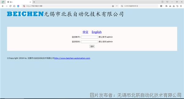

2、由于模块LAN2默认IP为:192.168.1.188,所以需要将电脑本地网卡的IP设置成与LAN2口同一网段,之后在电脑上运行IE浏览器,在地址栏输入:192.168.1.188,然后按回车键,如下图所示:

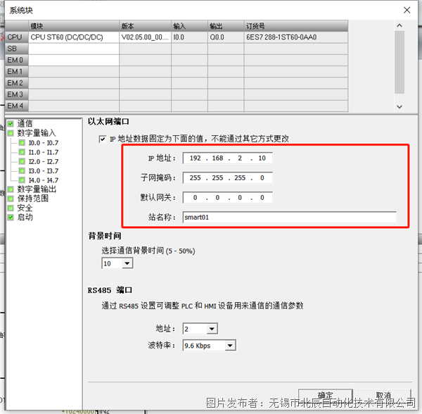

3、由于PLC的IP为192.168.2.10,需要将LAN1口设置成与PLC同一网段,LAN1高级设置中“要连接的PLC的IP地址:”设置为PLC地址,即:192.168.2.10。如下图所示:

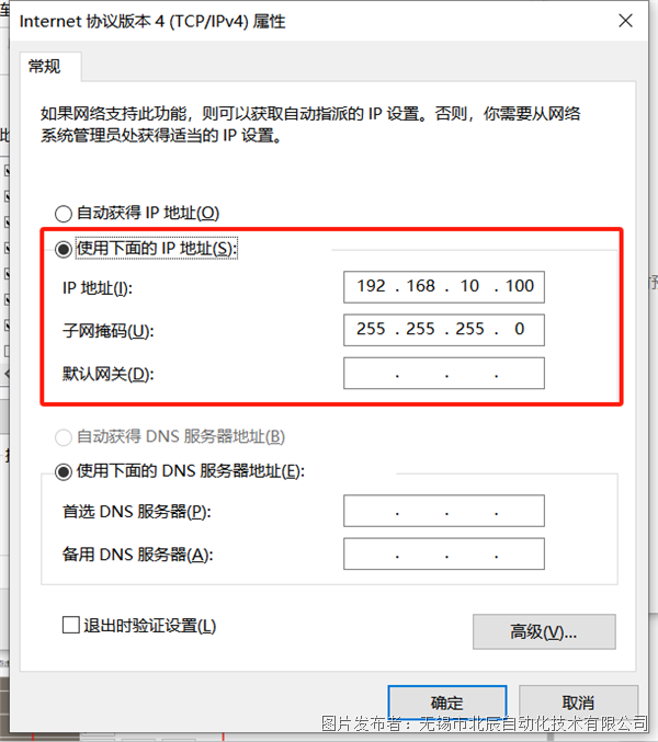

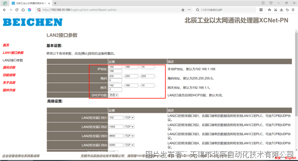

4、将LAN2口设置为与LAN1口不同网段:192.168.10.188,确认保存。之后将电脑本地网卡的IP设置成与LAN2口同一网段:192.168.10.100,如下图所示:

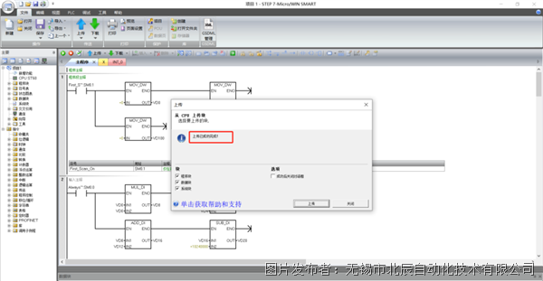

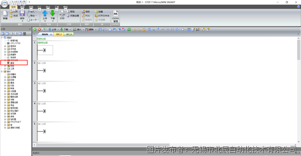

5、打开西门子STEP 7-MicroWIN SMART编程软件,选择通信/添加CPU/键入LAN2口IP地址192.168.10.188/确定。如下图所示:

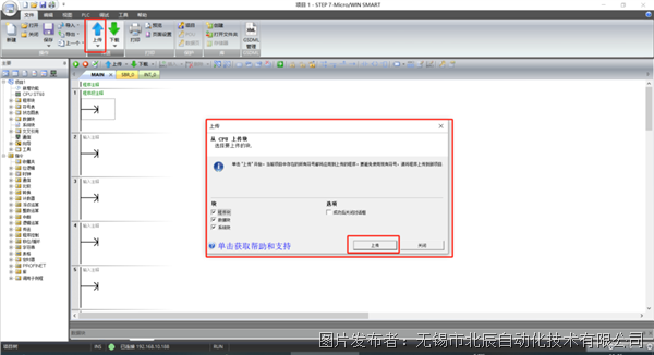

6、上传PLC程序。如下图所示:
7、修改程序,进行下载操作。

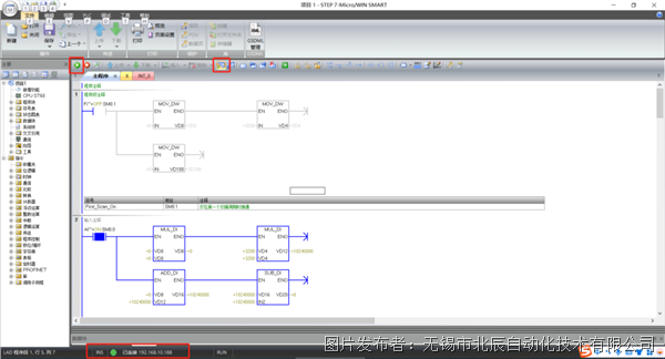

8、将PLC在线,并监控程序。如下图所示:

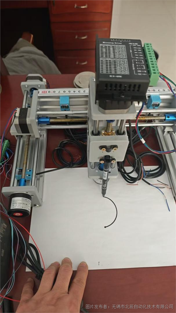

9、按动按钮,执行画圆操作。如下图所示:

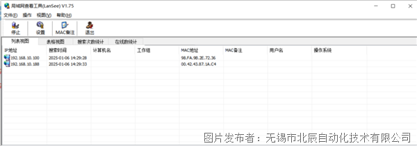

通过该XCNet-PN可实现西门子S7-200 SMART跨网段编程调试功能,且操作较为简单,只需设置IP地址即可。而且使用局域网查看工具可找到模块,如下图所示:
