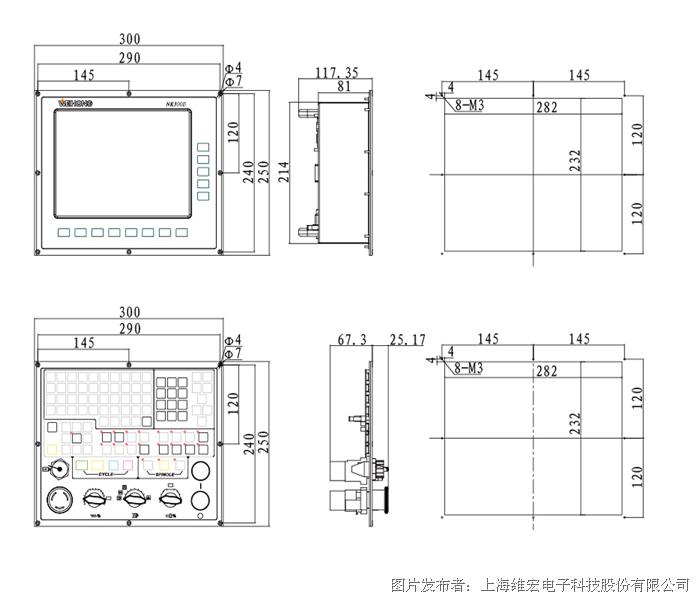

NK300基于工业级主板的一体机控制系统,应用于高端雕铣雕刻、加工中心、光纤切割等领域的控制。脉冲输出频率1MHz;高分辨率24位色10.4寸LCD;稳定高效;三轴/四轴联动、双Z轮动、双Y驱动等多种配置;16路I/O端口,并可扩展。高速高精、智能前瞻;个性化定制;高效的CNC功能软件包;串行通讯。

        ?支持多种型号,多种配置选择
        产品配置
    1.NK300B主机
    2.操作面板
    3.端子板
    4.DB9M/F电缆线
    5.DB15M/F伺服电缆线
    6.手摇脉冲发生器(选配)
