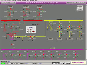

力控电力版5.0(FCPower)完美的结合了通用组态软件和电力专业技术,是使用先进的计算机软件编程技术开发的专业电力系统自动化的组态软件,适用于变电站综合自动化、电厂电气监控(ECS)、企业供配电自动化、水电站综合自动化及楼宇配电自动化等后台监控系统。
产品介绍
一、简介
  系统不仅拥有一个专业的、稳定可靠的、完善的电力SCADA平台(四遥数据采集与处理、数据的二次实时统计分析计算、事件报警实时/历史记录、专业报表、打印管理、监控界面、实时历史负荷曲线/棒图、用户权限管理、电力操作习惯(遥控、遥调、复归、闭锁等)、双网结构支持等等),且拥有专业的实时及历史数据库的定义及表达工具,支持面向变电站一次间隔(回路)对象的实时数据库建模。
  系统具有多种独立的功能模块,如保护设备定值在线管理、事件报警管理、电能量实时采集管理、录波数据管理、操作票、数据转发管理、关系数据接口模块,支持基于EXCEL插件的运行、生产报表等,这些特色将为您定制客户化的电力监控系统提供极大的便利。
  系统的数据采集及转发模块内置多种行业和国际标准规约,如:CDT规约,DNP3.0规约,IEC870-5-101/102/103/104规约,SC1801规约,Modbus/Jbus(RTU/ASCII/TCP)规约,部颁多功能电度表规约、CANBus规约、LonWorks规约等,配置操作简单。

  画面(接线图)、报警、曲线棒图饼图分析、用户管理、报表等
  1、基于图形界面的支持环境
  本系统的主图形界面采用Windows的多文档结构,提供了方便灵活的图形绘制工具,可以绘制出高精度的美观复杂的图形。
  内置强大的脚本系统,不但可以实现图形界面的动态控制,还可以实现对实时数据的二次动态控制。
