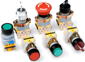

LA39-(A)系列按钮由操作头部、中座、触头模块三个部件组成,并采用国际通行的无紧固件自锁联接,安全可靠、拆卸方便。
产品介绍
产品特点
LA39-(A)系列按钮由操作头部、中座、触头模块三个部件组成,并采用国际通行的无紧固件自锁联接,安全可靠、拆卸方便。金属操动头坚固安全,外形美观大方、专为工业应用设计,具有灵活而坚固的结构,具有很高性价比。触点数最多为了六付,客户可根据需要选择触点组合方式。品种规格齐全,有复位按钮、自锁按钮、带灯按钮、蘑菇钮、旋钮、钥匙钮、急停钮等。
■φ22mm、φ25mm、φ30mm多个安装尺寸;
■采用分离式操作器设计, 提高安装效率;
■采用弹片式动作机构,具有触点自洁功能,接触可靠;
■零部件采用进口材料,坚固耐用,耐磨损;
■可从2个方向进行配线;
■三种安装方式:防松动的斜式螺钉安装、节约安装空间的直式螺钉安装、简易的螺帽安装;
■带灯按钮发光体采用纯色超高亮LED,光亮度大于100cd/m2;
■根据客户操作指示的要求,可配置;
■按钮机械寿命大于300万次,带灯按钮的连续发光寿命大于10万小时;
■防护等级高达IP65,防水防尘。加装防护罩后,防护等级更可达IP67;
■获得CE、UL、3C认证。
