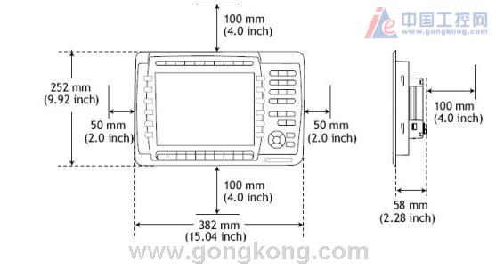

北尔人机安装尺寸示意图
-安装面板的厚度:1.5-9.0mm
-北尔人机安装尺寸如下图:
