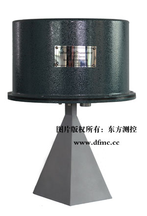

雷达物位计是丹东东方测控技术有限公司推出的集微波、嵌入式技术、数字信号处理于一体的高科技产品。它是我公司自主研发的可以适用于恶劣工作环境的非接触式测量仪表,可用于很多特殊场合的液位和料位测量。我公司的雷达物位计各项指标均已达到了国际同类产品的先进水平,可全面替代进口的雷达物位计。
产品介绍:
东方测控雷达物位计

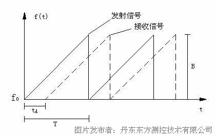

原理:
    雷达物位计采用调频连续波(FMCW)原理,利用发射信号与接收信号之间的频率差来确定目标距离。工作时,通过天线发射频率连续线性变化的微波,微波经过介质表面反射后被天线接收,由于频率的线性变化,所以接收到的信号和接收时刻发射的信号在频率上有频率差,频率差与距离成正比,通过频率差来计算距离。
雷达物位计原理
其计算公式为:雷达物位计公式
 S:距离   C:光速  △f:差频   B:扫频带宽   T:扫频时间
