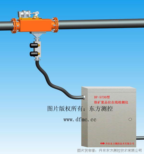

  铁矿浆品位在线检测仪用于铁选矿厂,对原矿、精矿、尾矿中的铁品位进行瞬时在流检测,并可参与工艺过程的自动控制;也可用于其它重金属选矿厂的品位在线检测。
产品原理:
    采用双能量γ射线吸收法,由微机对两种射线透过矿浆后产生的复杂的透射谱线进行解谱,就可求得矿浆中钠肺弧?lt;/p>铁矿浆品位在线检测仪铁矿浆品位在线检测仪发明专利性能指标:
●品位精度:±0.5%;
●射线计数率长期稳定性和测量值的重复性≤0.1% ;
●主机工作环境:0℃~+50℃,相对湿度≤90%;
●探测器工作环境:-20℃~+50℃,相对湿度≤95%。
产品特点:
●在线测量,没有滞后,能够及时得到矿浆中的铁品位值;
●非接触式测量方式,探测器和矿浆不发生接触,长期使用不磨损;
●合理的采样系统,保证了被测物料的代表性;
●采用高灵敏、高效率的闪烁探测器,降低了放射源用量,保证了辐射安全性能。
