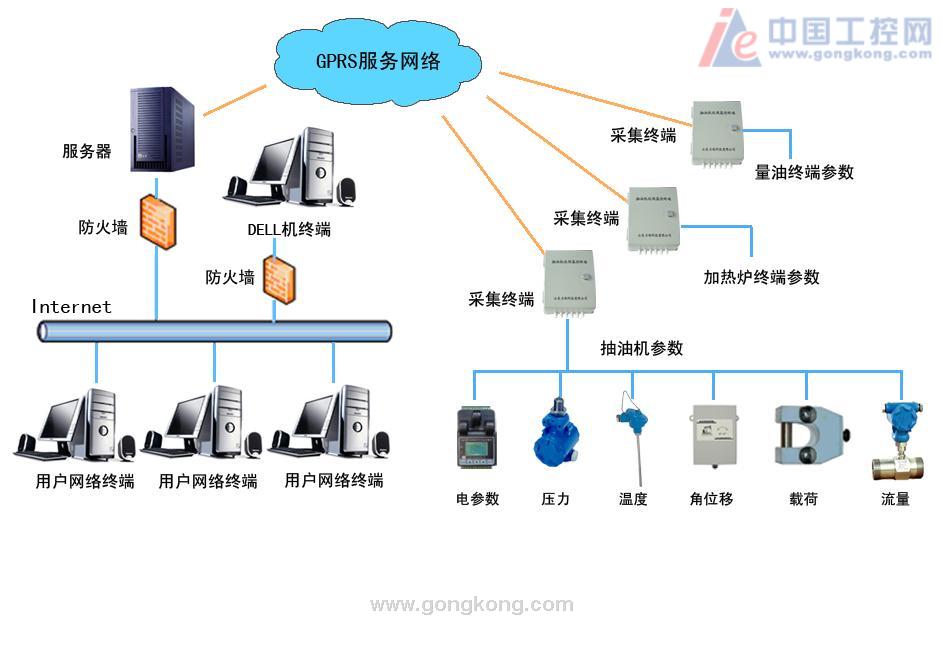

系统结构
系统功能

类别                         名 称                                                            功能描述                                              规格型号
抽油机监控终端   抽油机参数监测模块LC7500 核心测控模块 带模拟量输入保护接口,RS485接口,供电:+10~30V
GPRS DTU模块   数据无线远程传输 LQ8110B(抽油机专用) GPRS DTU模块
模拟量采集模块    模拟信号的采集 EDA9017,8路4-20mA电流信号采集
电源及电源变压器 系统供电\备用电源及过流保护 电源变压器,现场取电,带充放电保护板
备用电池 1块
必选组件   智能电量变送器 采集抽油机运行电参数 EDA9033C(250A),波特率9600,供电:+10~30V
载荷传感器   采集抽油机载荷 量程:0~150KN,开口式,供电:+10~30V
角位移传感器   采集抽油机冲程 输出:4~20MA,量程:-45度~+45度,供电:+10~30V
压力传感器   采集井口压力 输出:4~20MA,量程:2.5Mpa,供电:+10~30V
温度传感器   采集井口压力 输出:4~20MA,量程:200℃,供电:+10~30V
磁感应传感器   采集油井的运行状态数据 输出:开关量,量程:接近距离8MM,供电:+10~30V
可选配件   开关电源 为传感器供电 电压和电流规格以实际需要而定
压力采集箱   压力密封安装箱 视压力传感器的安装位置和工艺需要而定
高压防腐阀门   连接压力传感器
压力三通   安装压力传感器
支架   安装位移和磁感应传感器
中控室 系统软件 包括桌面软件和Web应用程序
系统主站 服务器 2-3台
计算机 若干
无线猫或专线APN
