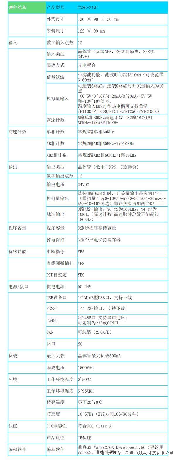

1.结构
高度集成,结构紧凑,节约成本,节省空间。
2. 编程软件
兼容GX Works2/GX Developer8.86(建议用Works2,兼容性好);
3. 输入
开关量:12路开关量输入(无源 NPN,公共端隔离);
模拟量:常规可选装6路AD输入,选装8路AD时开关量输入为10点(可选EKSTJ 型热电偶/热电偶支持负温/
PT100/PT1000/NTC10K/NTC50K/NTC100K/0~10V/0~5V/0~20mA/4-20mA/-5V~5V和-10V~10V或混合型以及其他特殊规格)。
4.高速计数输入
6路单相60KHz高速计数 或2路AB(Z)相60KHz+1路AB相10KHz。
5. 输出
开关量:12路晶体管管输出(最大负载500mA);
模拟量:还可最多选装4路DA输出(可选0-10V/0-5V/0-20mA/4-20mA/-5V~5V和-10V~10V或混合型)。
6.高速脉冲
支持8路脉冲输出(Y0-Y3为100KHz,Y4-Y7为10KHz;高速计数+高速脉冲总发不能超过480KHz)。
7.通信
支持RS485通信,还可选装RS232口和CAN 2.0A/B(支持三菱编程口协议/MODBUS协议/RS协议/BD板协议)。
8.程序加密
支持PLC特殊加密,彻底禁止读取程序,保护工程师知识权益和厂家利益。
9.信号滤波
支持输入信号滤波时间设置,滤波时间默认10ms(可设范围6-60ms)。
