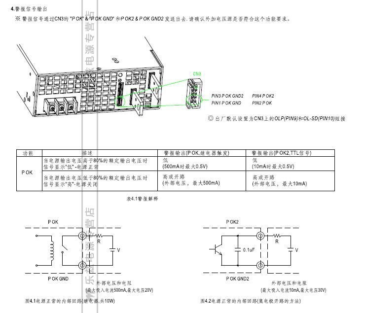

有报警信号输出(TTL电平和继电器触点) |

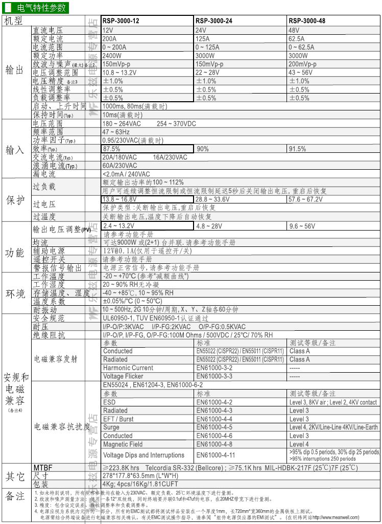

■ 主要参数 |
直流输出范围 | 见以下参数表 |
输出电压精度 | 见以下参数表 |
纹波 | 见以下参数表 |
效率 | 见以下参数表 |
输入电压范围 | 180~264VAC/254~370VDC |
输入浪涌电流 | 冷启动, 230V时为60A |

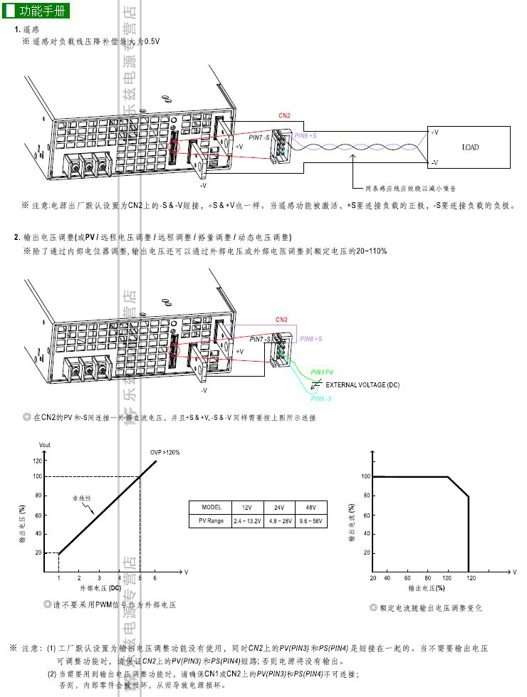

电压调整范围 | 定输出电压的-30%~+10% |
功率因素 | PF〉0.97/230VAC (满载时) |
漏电流 | <2mA / 240VAC |
过载保护 | 过电流点在100%~110%,自动检测,自动复原 |
过电压保护 | 额定输出电压的115%~140%时关断输出电压,重启复原 |
过热保护 | 90℃±5℃(功率桥散热器温度)时关断,温度下降后自动恢复 |
启动上升保持时间 | 230VAC满载时1000ms,80ms,10ms |
乐兹电源专营店 | 客服热线: 400-610-1360 转 955566 |
绝缘特性 | 输入端与输出端间:3KVAC,输入端与外壳间:1.5KVAC,输出端与外壳间:0.5KVAC 1分钟 |

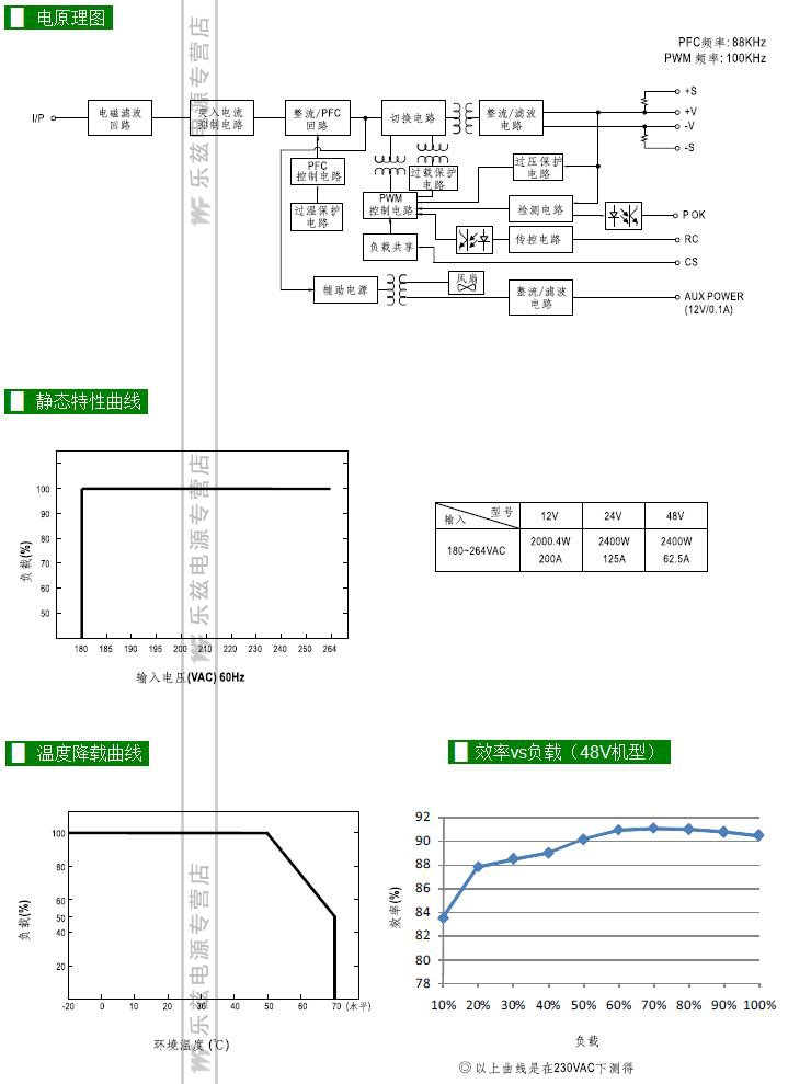

工作温度 | -20~+70℃(参见输出降载曲线) |
抗震动性 | 10~500Hz,2G 10分钟/周期,XYZ各轴各60分钟 |
安规认证 | 通过UL60950-1,TUV EN60950-1认证 |
电磁兼容标准 | 发射:EN55022(CISPR22) class B 谐波:EN61000-3-2,-3 |
电磁兼容标准 | 抗干扰: EN61000-4-2,3,4,5,6,8,11,EN55024,A级轻工业标准 |
平均无故障时间 | ≥10.45万小时,MIL-HDBK-217F(25℃) |

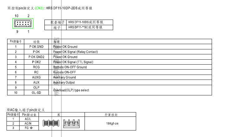

接线方式 | 输入3P/10mm带盖端子排,输出:铜导流排 |
机壳号 | 982B |
外形尺寸 | 278×177.8×63.5mm(长×宽×高) |
重量及包装 | 4公斤/只;每箱4只/17公斤/0.0535立方米 |
