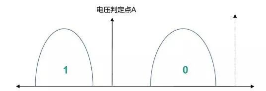

SLC全称single-level cell,即单阶存储单元;MLC全称Multi-level cell,即多阶存储单元。因NAND闪存是一种电压元件,因此它以不同的电压范围来代表不同的数据,原理如下面图片所示:
SLC就是在NAND闪存的每个存储单元里存储1bit的数据,存储的数据代表”0”还是”1”是由基于Vth电压阈值来判定,对于 NAND闪存的写入(编程),就是对其充电,使得它的电压超过上图的电压判定点A,存储单元就表示0-已编程,如果没有充电或者电压阈值低于那个A点,就表示1-已擦除。MLC

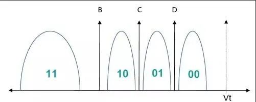

MLC则是每个存储单元里存储2bit的数据,存储的数据是”00”,”01”,”10”,”11”也是基于电压阈值的判定,当电压没到判定点B时,就代表”11”,当电压在B和C之间,则代表“10”,电压在C和D之间,则表示”01”,而电压达到D以上,则表示”00”。
SLC与MLC的区别
由上面的图片可以看到,MLC相比SLC电压之间的阈值被分成了4份,这样肯定会直接影响性能和稳定性,相对来说,主要受影响的有以下四点:1.相邻的存储单元间会互相干扰,造成电压不稳定而出现bit错误,MLC由于阈值相比SLC更接近,所以出错几率会更大。2.MLC读写性能降低,写入更达到50%的差距以上,因为需要更精确的充电处理。SLC只有”0”和”1”,,而MLC会有“00”,“01“,”10”,”11” 4个状态,在充电后还要去判断处于哪个状态,速度自然就慢了。3.如上所说,因为有额外的读写压力,所以功耗明显增大。4.同样因为有额外的读写压力,造成闪存的写入耐久度和数据保存期都受到影响。5.SLC的擦除次数为60000-100000之间;MLC的擦除次数为3000-5000之间。TLC
