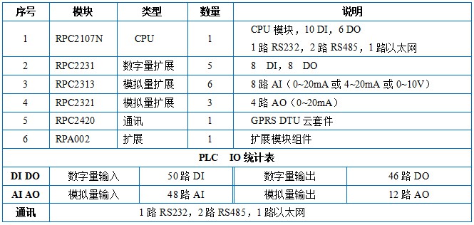

       2.2 某无人值守换热站PLC典型配置表
