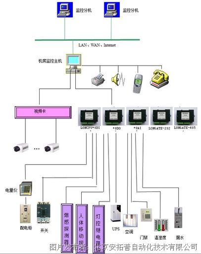

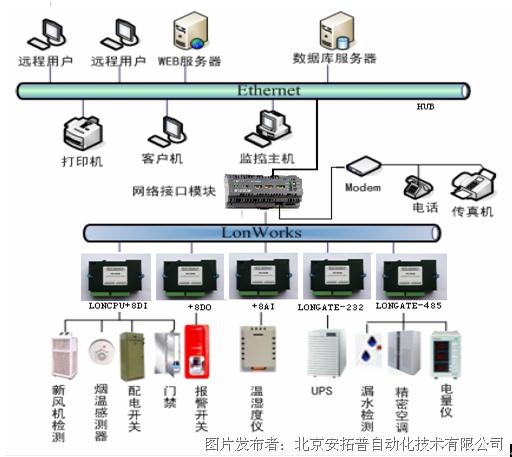

1.6 硬件结构示意图
1.7 硬件构成
1、监控主机
        监控主机是机房监控系统的本地数据信息处理中心,采用工控机,基于Win9X/2000/NT操作系统,运行软件。根据报警系统的需要,相应配置显卡、声卡、网卡、视频卡、电话语音卡及电话语音系统。
2、智能多通道控制器
        智能多通道控制器是机房监控系统的信息传递核心部件。采控模块采集到的设备环境参数以协议数据通过网关(RS-232/485to Lonworks的LONGATE)汇接至LONWORKS总线将数据传给监控主机。同时监控主机对设备的控制命令通过智能多通道控制器以总线协议数据传递给采控模块以驱动执行控制。
3、采控模块
        采控模块FIO-8AI、FIO-8DI用于采集控制模拟量数字量等信号,通过LONWORKS总线将信号传递给监控主机,并接受监控主机的控制信号。
所有采控模块安装在前端信号采集柜内。
4、监测模块
        监控模块负责把设备及环境信息转化为模拟信号或数字信号,输送给采控模块。同时接收采控模块送来的模拟或数字控制信号,控制硬件设备及设置设备参数。监控模块包括温湿度传感器、漏水检测传感器、电量监测仪、空调监控单元(监控普通舒适性空调)、蓄电池监测仪、门禁控制器、开关控制模块、各种开关接点及各种探测器等。
5、计算机网络及监控分机
        计算机网络是机房监控系统远程分布式监控的传输媒体,计算机网络可以是局域网、广域网或国际互联网,传输介质可以是以太网、FDDI光纤网、ATM、ISDN、PSTN及DDN等,传输协议为TCP/IP。
        监控分机可以是网络上的普通电脑,通过互联网浏览器与监控主机联接,显示监控系统界面,接受用户控制请求传达给监控主机。
        本监控系统设置远程监控分机二台,设在XX办公室,以统一界面监控机房的动力环境及图像。

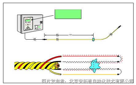

        系统本身包括:漏水控制器、漏水感应绳及其他辅助设备,系统可检测感应线上任何点的漏水位置并有声光报警。感应线缆为特种橡胶制成,
        抗腐蚀,抗酸碱。系统功能完善,对感应线有断线报警功能。系统还可检测机房洁净度,当感应上的尘埃集结到一定厚度,系统会报警提示管理人员派人清洗感应线。
1、监测对象:
        对机房内的精密空调及其进出水管沿线(机房内)的漏水检测报警。
2、信号采集:
        通过漏水感应线缆感应到周边水的存在,信号回传到控制器内,然后反馈到蜂鸣器发出报警。
