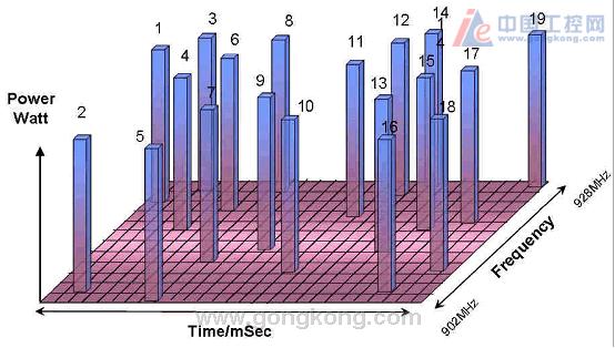

        FHSS是一项高度安全的扩频无线通讯类型。FHSS广泛的应用于通讯传输之中,在这些通讯中,信号被窄带宽的载波信号调制,这些载波信号在各种频率之间随机但是可预计的跳跃,取决于所在频率的范围(图1)。
        这项技术是高度抗噪声干扰的,因为与窄波信号相比,如果在同时且以相同的频率传输时,将只会影响扩频信号。如果某些特定的信号的确遇到干扰,数据会在下一个跳变上重新发送。
                   图1 调频扩频技术以预定的模式在某些频率范围内进行信号跳变
       传输频率由分布的或是跳变的序列决定。现场的设备或是工作站必须是完全同步的,在同一时刻以相同频率传输或是接听。因为任何未授权的接听设备都不会知道跳频图案,所以干扰就变的十分困难。
        使用FHSS,安全性和抗干扰性都十分出色,当与其它信号并存时,它具有非常大的容纳性。甚至与大量无线信号共存时,干扰的可能性也是极端微小的。因为每个信号的传输过程都是毫秒级的,而且能量很低。而且,一旦有两个跳变干扰的情况发生,数据会在下一个跳变的时候重新发送。

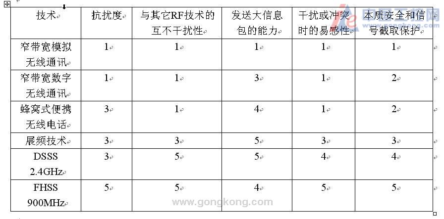

无线可选方案对比
      在大多数应用上,FHSS使很多信号共存而不发生干扰的最佳选择。另外,DSSS,具有非常高的共存能力,通常情况下,不会与共存信号产生干扰。尽管DSSS可能是在给定环境下最容易失败的,但是,如果设计适当,即使在比较恶劣的工业环境之下,也可以可靠安全的工作。
      最后,因为每一个工业环境都是不同的,可能为有效的RF通讯提供不同的障碍,在决定哪种技术比较适合给定的实际应用时,首先建议进行一个调查研究。
