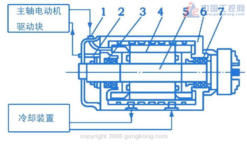

  主轴电动机和机床主轴合为一体的电主轴,通常采用的是交流高频电动机,故也称为“高频主轴”。图1所示为电主轴的结构简图,其主要特征是将电动机内置于主轴内部直接驱动主轴,实现电动机、主轴一体化的功能。
1.电源接口 2.电机反馈 3.后轴承 4.无外壳主轴电机 5.主轴 6.主轴箱体 7.前轴承
图1 电主轴机构简图
  与传统机床主轴相比,电主轴具有如下特点:
  主轴由内装式电动机直接驱动,省去了中间传动环节,具有结构紧凑、机械效率高、噪声低、振动小和精度高等特点;
  采用交流变频调速和矢量控制,输出功率大,调整范围宽,功率转矩特性好;
  机械结构简单,转动惯量小,可实现很高的速度和加速度及定角度的快速准停;
  电主轴更容易实现高速化,其动态精度和动态稳定性更好;
  由于没有中间传动环节的外力作用,主轴运行更平稳,使主轴轴承寿命得到延长。

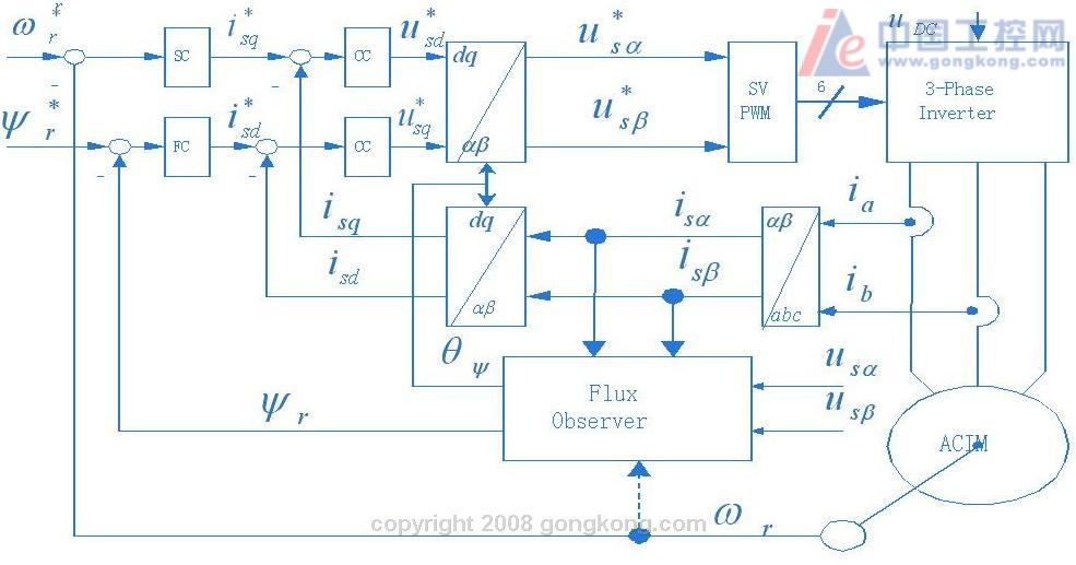

图2 矢量控制系统
  异步主轴电机主要的控制方法有二种:矢量控制和直接转矩控制。矢量控制系统如图2所示,转子磁链矢量的相角θψ是利用电机电压、电流信号或电流、速度信号观测转子磁链矢量而得到, 磁链采用闭环控制。转子磁链矢量的观测也受某些参数变化的影响,但比起间接矢量控制参数变化的影响更容易得到补偿,高速时可获得更精确的转子磁链矢量相角θψ,而且磁链闭环控制可进一步降低对参数变化的敏感性,提高磁场定向准确度。

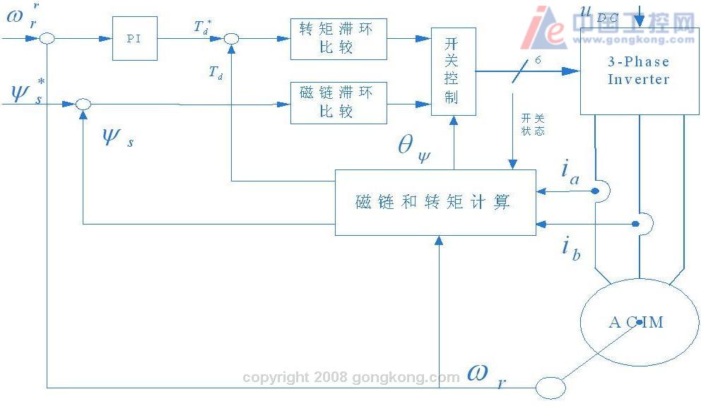

图3 直接转矩控制系统
  直接转矩控制技术是继矢量控制技术之后发展起来的又一种新型的高性能交流调速技术,直接转矩控制系统如图3所示。它避免了繁琐的坐标变换,充分利用电压型逆变器的开关特点,通过不断切换电压状态使定子磁链轨迹为六边形或近似圆形,控制定子磁链,也即调整定于磁链与转子磁链的夹角,从而对电动机转矩进行直接控制,使异步电动机的磁链和转矩同时按要求快速变化。在维持定子磁链幅值不变的情况下,通过改变定子磁链的旋转速度以控制电机的转速。
  以上二种控制方法均能达到较好的控制效果,且目前已有许多成熟的应用。如德国keb公司的带编码器反馈的闭环异步伺服系统,采用闭环矢量控制,并且同时支持增量型,正余弦及ssi编码器反馈,给系统的组成带来了极大的灵活性。
