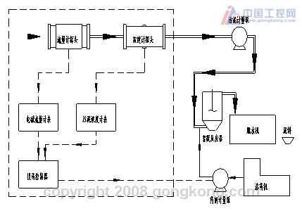

        改进污泥脱水性的方法中最有效的是改变污泥颗粒的特性及含水类型,使污泥颗粒中的表面附着水及吸着水转化为游离水。化学调节(即化学絮凝)就是这一类型中的典型技术,化学调节在带式压滤机上的作用效果是改善脱水泥饼的含水率和剥离性。实际上,化学调节是污泥脱水的预处理,只有二者有机地结合,最佳匹配才能达到预期的效果,否则,或者是化学调节起不到改善污泥脱水的目的,或者造成过多地耗用化学调节所需的絮凝剂。
        大量的试验表明:每一个污泥浓度化学调节都有一个最佳加药量,在这个加药量下,所对应的污泥泥饼的含水率最低,即污泥的脱水率最高,污泥脱水性能最好,化学调节(絮凝)的效果最好。不同的污泥浓度对应的最佳加药量不同,在低浓度范围内(大约<4%),污泥浓度的变化对最佳加药量的影响尤为显著,这个浓度范围也正是绝大多数污水处理中的实际污泥浓度变化范围。目前,一般的污泥脱水中加药量的计算基本上是由实验用药量加上一定的保险系数来确定一个固定的加药量,这个加药量一般都能保证在脱水过程中基本不跑泥,但这样实际上浪费了不必要的絮凝剂,此外,在超过实际需要的药量较多时,还会对滤饼从滤带上剥离造成一定的困难。
  SIC污泥脱水加药专家系统正是基于以上原理,通过在线监测污泥浓度和流量,专家系统基于内部的专利加药量曲线和丰富经验校正自动控制加药量,保证添加最佳加药量,既节约了絮凝剂,又改善了污泥脱水性能。
