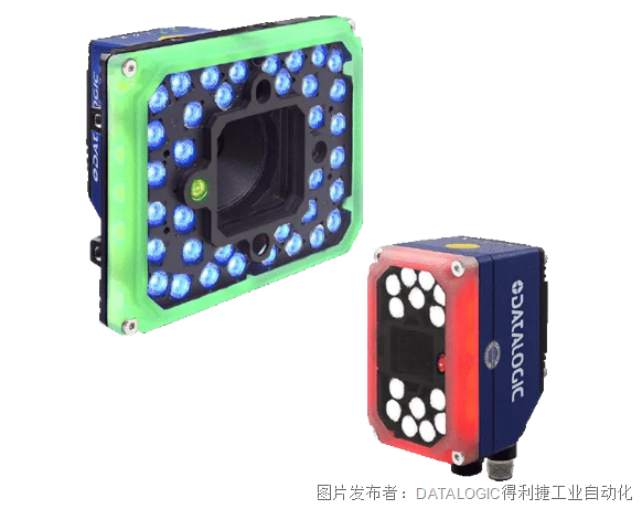

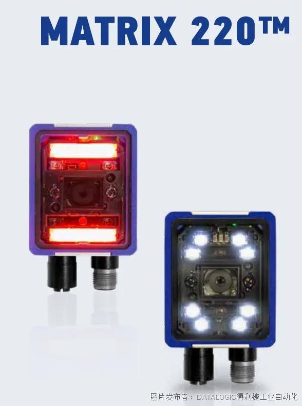

针对客户需求和所面临的痛点,在进行了综合的考量后,Datalogic得利捷团队凭借深厚的技术实力和行业经验,给出了合适的解决方案——Matrix 220条码读取器。
Matrix 220条码读取器优势主要体现在:

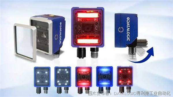

造型紧凑,安装灵活
Matrix 220条码读取器外形较为紧凑,同时搭配旋转式连接器,可在狭小空间内进行轻松集成和安装,满足客户“20cm以内完成设备安装”的条件。
创新性的光源解决方案
Matrix 220条码读取器采用新型多功能DPM光源,同时集成了普通光源、漫射光源和偏振镜功能,可提升在复杂环境下的扫描成功率,有效应对包装材料反光问题。
扫描精度高且速度快
Matrix 220读码器采用120万像素的高分辨率成像器和新型多核图像处理平台,能够读取低至2mils分辨率条码,适用于高速应用。
