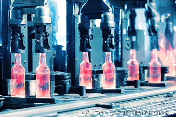

01.应用背景
IS(行列式)制瓶机的“关键一臂”
IS(行列式)制瓶机是玻璃容器批量生产的核心装备之一,拨瓶机作为其关键子系统,承担着将成型玻璃瓶精准移送至传送带的任务。
拨瓶动作不仅需要与正吹气、模具翻转等工艺高度同步,还必须具备应对不同类型产品和生产节拍的柔性调整能力。在此应用中,鸣志MCA6控制器作为拨瓶机的控制系统,通过高精度电子凸轮同步控制技术,实现拨瓶动作的精准协同与灵活调整,确保了设备的稳定运行。

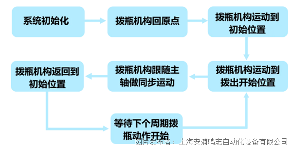

02.工艺流程
精准同步,动态调整
拨瓶系统共配置10组独立拨瓶装置,每组装置可选择性参与作业,支持分部故障隔离,避免整机停线。每组拨瓶动作启动的时机由控制系统计算生成,并以统一的时间基准进行电子凸轮同步控制。凸轮曲线具备动态调节能力,可根据瓶型、节拍需求灵活设定拨瓶机构的伸缩时序及停留时间。
控制系统通过主轴速度自动调节和多轴同步控制机制,确保10组拨瓶装置在同一时钟下高效协同运行,实现工艺稳定性、柔性化与智能化的完美结合。

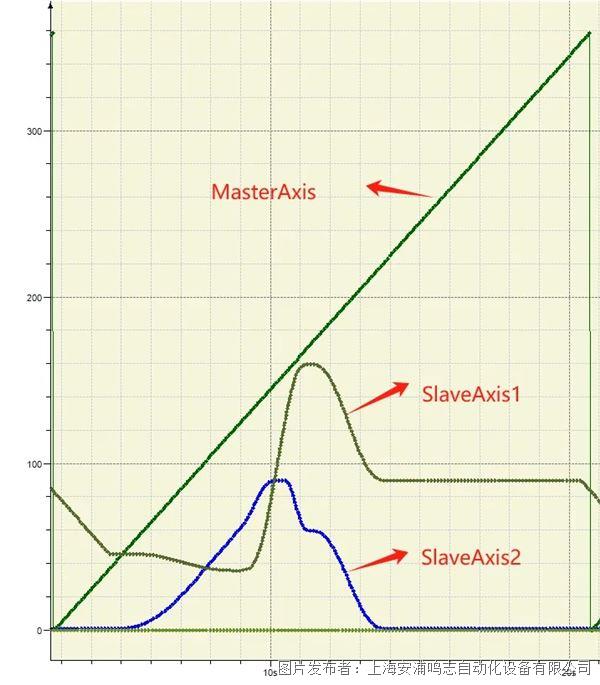

方案中使用三阶贝塞尔曲线生成电子凸轮运动曲线,通过De Casteljau算法实时分割贝塞尔曲线,得到基本凸轮曲线关键点的参数(主轴和从轴的位置)。
确定曲线轮廓:
B(t)=(1−t)3P0+3t(1−t)2P1+3t2(1−t)P2+t3P3(t∈[0,1])
其中P0、P1、P2、P3为控制点,通过调整控制点坐标可精确匹配拨瓶机构运动路径。
确定曲线关键点位置:
P3 = P0 + (P2 – P1)*β/k
其中P0、P1、P2、P3分别代表第一,二,三,四个关键点主轴位置,β代表系数,k代表这个关键点的速度比。
拨瓶机构位置曲线图

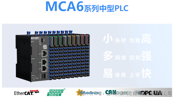

此应用采用鸣志全套自动化控制产品,构建了高效可靠的拨瓶控制系统:
上位机:ATP5100触摸屏
控制器:MCA6中型运动控制器
执行机构:M54S系列交流伺服系统

网络接口丰富:本体集成3个独立以太网口和1路RS485口,通过左侧扩展可实现多种通信
All In One平台:McEngine Pro 软件中实现伺服参数的调试和导入,调试方便快捷
安装维护便捷:可插拔式接线端子及垂直安装的方式使施工和维护便捷高效

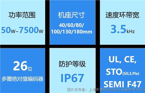

控制算法:超级模型追踪算法
功能:高级自动整定,外部扰动补偿,多种振动抑制,内置软PLC-Q编程、龙门同步、全闭环、飞拍等
全面的认证:UL, STO(SIL3, Ple), CE, SEMI F47符合国际标准,为设备出口保驾护航
