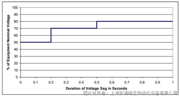

在半导体行业,电力供应的稳定性对生产至关重要。尤其是在晶圆制造过程中,电压暂降可能直接影响光刻机,化学机械抛光(CMP)以及刻蚀工艺等晶圆生产设备,微小的电压波动都可能导致生产设备发生故障甚至停工,导致整批晶圆报废,带来数亿美元的经济损失。为了解决这个问题,1999年,国际半导体设备和材料产业协会(SEMI),制定了SEMI F47标准,以规范半导体生产设备对电压暂降(Voltage Sag)的耐受能力。
SEMI F47标准规定,半导体制造设备必须在特定的电压暂降情况下仍能保持正常运行。例如,50Hz条件下,当供电电压降至标称值的50%时,设备应能维持至少0.2秒的运行(10 cycles);电压降至70%时,设备应持续运行0.5秒(25 cycles);电压降至80%时,设备应能够支撑至少1秒(50 cycles),具体如下图表所示。这一标准的实施,极大地提高了半导体生产设备抵抗电网波动的能力,确保了半导体制造工艺的连续性。
