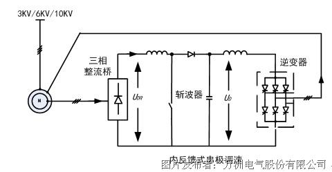

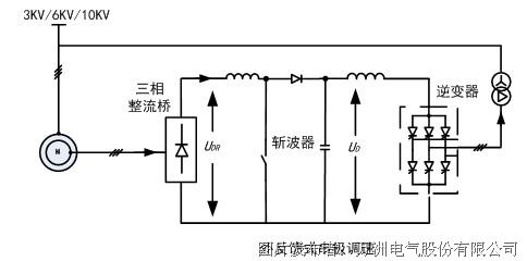

       WZBT系列转子变频调速器的调速原理属绕线型感应电动机转子串附加电势进行调速的理论范畴,在转子回路中串联附加电势,改变其串入附加电势的大小即可实现调速。电动机定子从电网吸取功率,其中一部分转换成机械功率,另一部分是转差功率,转差功率经转子送到整流器并转换成直流,通过升压斩波器升压后,再经晶闸管逆变器及逆变变压器回馈给电网。由于转差功率大部分馈送给电网,所以效率较高。

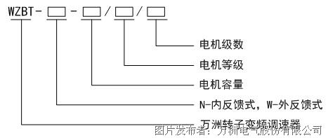

■ 型号含义
  一次方案图
三相整流桥
斩波器
逆变器
内反馈式串极调速
外反馈式串极调速
