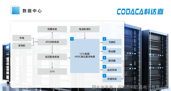

数据中心应用原理图

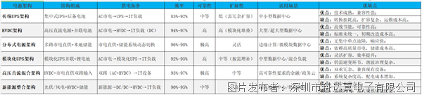

数据中心电源架构及技术特点(根据网络资料整理)

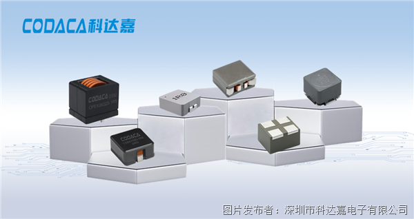

针对数据中心电源系统使用的电感推荐型号如下:
科达嘉大电流电感CPEX/CPEA/CSBA/CSBX/CSCF/CSCM/CSCE等,具有高饱和电流、低直流电阻、应用频率宽、宽工作温度范围等特点,满足数据中心电源高工作电流、高频低损耗、高功率密度等需求。
一体成型电感CSAB/CSAG/CSHB/CSEB等,具有一体成型全屏蔽结构、抗电磁干扰性能强、低直流电阻、大电流、低磁芯损耗等特点,满足数据中心电源对电感小体积、大电流、抗电磁干扰性能等需求。
贴片功率电感SPRH/CSUS/CRHSM/SPQ/SPD/SPBL等,采用磁屏蔽结构,抗电磁干扰性能强,小体积,适合高密度贴装。
低感量功率电感CSHN及高频大电流电感CSFU、CSFE、CSFED等系列。CSHN是科达嘉专为服务器电源而自主研发设计,具有全屏蔽结构,抗电磁干扰性能强,优良的直流偏置能力等特点;高频大电流电感系列专为大电流电源应用而设计,高能量存储和超低直流电阻,小体积,适用于VRM、多相降压调节器。
