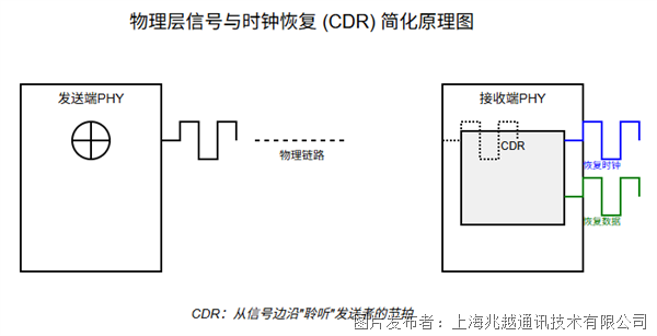

-  洞悉物理层的“心跳”——时钟数据恢复 (CDR):
传统的以太网物理层接口(PHY)在接收数据时,其核心任务之一就是从接收到的串行数据流中恢复出时钟信号,以便正确地解码数据比特。这个过程称为时钟数据恢复 (Clock and Data Recovery, CDR)。CDR电路通过检测信号流中频繁出现的电平跳变边沿 (Transitions/Edges) 来提取发送端的时钟信息。
-  SyncE的“顺势而为”:
SyncE巧妙地利用并增强了这一既有机制。它要求PHY芯片具备更高质量的CDR能力,不仅能恢复出用于数据解码的时钟,更能恢复出一个抖动极低、稳定性极高的频率参考。

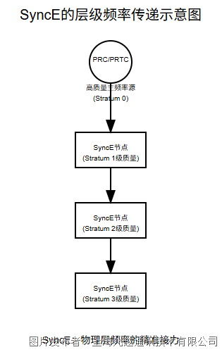

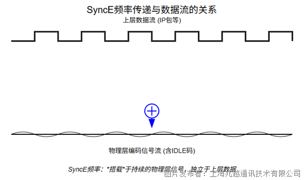

-  持续存在的“编码流”——频率传递的载体:
当两个以太网端口建立物理连接 (Link Up) 后,即使上层没有数据帧(如IP包)在传输,物理层为了维持链路同步和状态,依然会持续地以其标称线速率发送特定的物理层编码信号流(例如,千兆以太网1000BASE-X在空闲时会发送8B/10B编码的Idle code-groups)。这些持续存在的信号流,其发送时序严格受控于发送端PHY的(同步后)时钟。
频率的“无形传递”:
接收端的SyncE PHY通过其高精度CDR电路,从这些持续的物理层编码信号流(无论是数据还是空闲码)中精确地恢复出发送端的时钟频率。然后,通过内部高性能的锁相环 (PLL) 对这个恢复的频率进行“清洗”和“再生”,生成一个高质量的本地同步时钟。这个时钟随后会被用作该PHY向下游设备发送数据时的发送时钟基准。如此一来,频率参考就像一个无形的接力棒,在SyncE链路上一跳一跳地传递下去,而全程几乎不增加额外的网络带宽负担,也不干扰上层数据的正常传输。

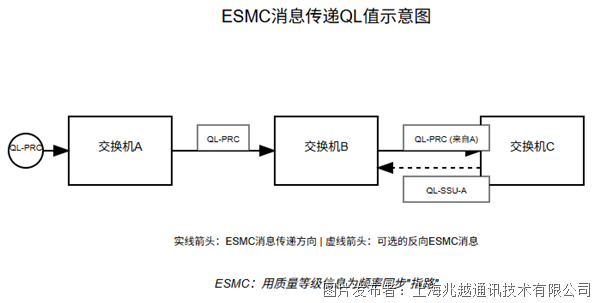

三、 ESMC的“导航”作用:确保频率同步的“路况清晰”
虽然SyncE的核心频率信息是通过物理层信号传递的,但为了确保整个同步网络的稳定、可靠和可管理,SyncE还引入了一个重要的信令机制——ESMC (Ethernet Synchronization Messaging Channel),定义在ITU-T G.8264。
ESMC是什么? ESMC是一种在SyncE链路上交换时钟质量等级 (Quality Level, QL) 信息的协议。它不传递频率本身,而是传递关于频率源“有多好”的元数据。
- QL的含义: QL值是一个数字代码(SSM - Synchronization Status Message),表示时钟源的可追溯性和质量。QL值越小,表示时钟质量越高,越接近顶级的PRC/PRTC。例如,QL-PRC代表直接来自主参考时钟的最高质量。
-  ESMC的工作流程:
1. SyncE节点会周期性地(或在QL变化时)通过以太网慢协议帧(OAMPDUs的一种)在其SyncE端口上发送ESMC消息,通告其当前输出频率的QL值。
2. 接收端节点根据接收到的ESMC消息中的QL值,结合本地配置和优先级策略,智能地选择最佳的上游频率参考源。
3. ESMC机制还有助于防止形成时钟环路(即一个设备最终从自己产生的频率源获取同步),并向网络管理系统报告同步状态。
- ESMC的开销: ESMC消息的发送频率很低,且数据包很小,因此其占用的网络带宽几乎可以忽略不计,远小于PTP或NTP的协议开销。

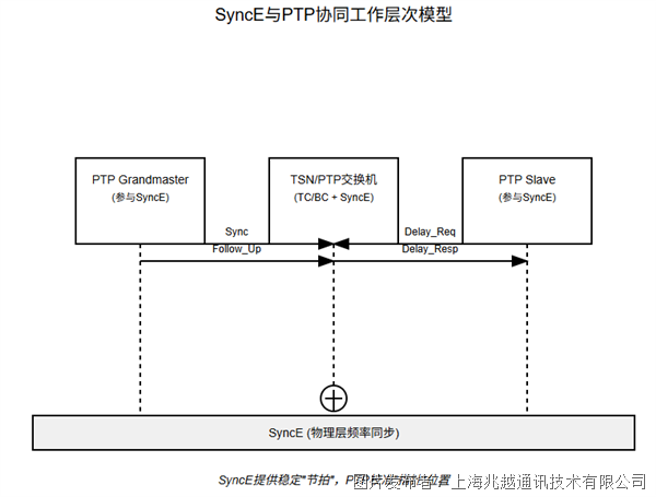

四、 SyncE的“朋友圈”:与PTP的协同与互补
SyncE和PTP (IEEE 1588) 是网络同步领域的两位“重量级选手”,但它们并非竞争关系,而是常常协同工作的“黄金搭档”。
目标差异:
-  SyncE:专注于物理层的频率同步,确保网络中所有节点的“节拍速率”一致。它不关心绝对时间或相位。
-  PTP:专注于应用层的时间和相位同步,确保所有节点的“钟表指针”不仅走得一样快,而且指向同一个精确时刻。
协同优势:
-  SyncE为PTP提供稳定的频率基石: PTP的性能(尤其是频率保持能力和锁定速度)在很大程度上依赖其本地振荡器的稳定性。如果PTP节点的物理层时钟通过SyncE与一个高质量的频率源同步,那么PTP的伺服环路就能在一个更稳定、更准确的频率基础上工作。这可以显著提高PTP的同步精度、加快锁定时间、增强对网络抖动的抵抗能力,并延长在失去主时钟参考时的保持时间 (Holdover Performance)。
- 混合同步方案: 在许多高要求的网络中(如5G回程网、工业控制网),通常会同时部署SyncE和PTP。SyncE负责构建全网统一的物理层频率同步平面,PTP则在此坚实的频率基础上,再进行精确的相位和时间对齐。ITU-T G.8275.1等电信级PTP Profile就明确推荐这种SyncE与PTP结合的部署方式

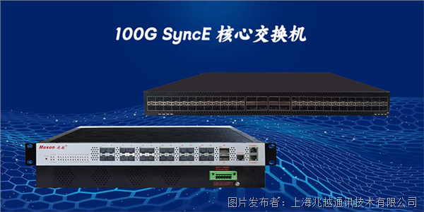

六、上海兆越通讯交出成熟标杆答卷
随着网络速率的不断提升和新兴应用(如边缘计算、大规模物联网、工业互联网)对同步要求的日益严苛,高效可靠的 SyncE 物理层频率同步价值愈发凸显,与 PTP 时间同步协同互补,成为构筑数字基础设施时间与频率底座的核心关键。面向行业刚需与未来演进,上海兆越通讯在同步以太网领域交出成熟标杆答卷:推出全覆盖全系列 SyncE 同步产品,严格兼容 ITU-T G.826x 系列标准与 ESMC 同步机制,可高效搭建全域统一的物理层频率同步平面;深度适配联动 PTP 技术,实现高精度时间相位对齐。产品现已规模化落地 5G 承载、轨道交通、智能电网、工业自动化等高可靠核心场景,以专业、稳定、合规的硬核实力,为各行业关键承载网络筑牢高品质、高冗余的专业同步基石。

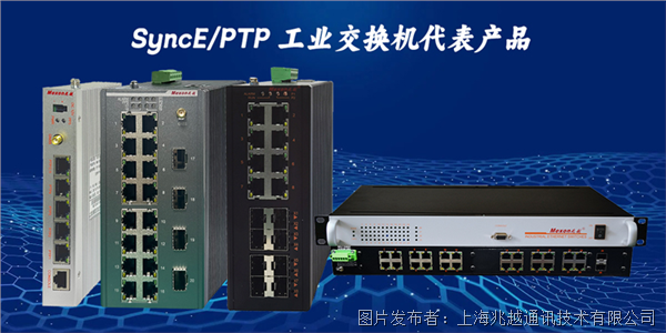

SyncE/PTP 工业交换机代表产品
100G SyncE 核心交换机
