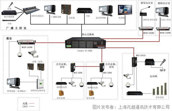

系统设计
校园广播系统主要用于为学校提供定时定点打开系统管理和日常广播通知等,旨在为校园提供广播服务,包括信息传递、课程安排、通知公告、背景音乐等。还可以进一步实现分区控制广播功能,通过网络广播将多媒体教室联网,可实现多个班级的合班上课需要。
       本系统充分利用现有的校园网络,减少重复布线,减少施工项目,保护了校园现有建筑。目前我国各类学校基本上都采用网络广播系统,主要由广播终端、信号源、控制设备、网络设备、管理平台组成。
在实际应用中,校园广播系统可以根据校园的实际需求进行定制,例如可以设置定时广播、分区广播、紧急广播等功能,满足校园的各种广播需求。根据学校不同的区域,不同的广播功能要求,设计不同的广播实现方式,达到日常管理、定时、实时播放等要求。最后监控管理室通过主控简明操作台,根据学校各个区域,各个时段的不同广播需求,对整个学校网络广播系统进行控制和广播。
系统方案特点:
1.全部采用兆越工业级交换机,产品性能稳定,端口丰富,满足不同业务需求
2.支持MR-ring环网协议,可冗余备份使用,预防单点故障造成的网络瘫痪
3.采用网管型交换机,可在后台显示全网拓补图,对网络情况实时监控,对故障实现精准定位

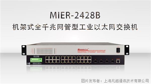

MIER-2428B  24GE+4GSFP工业以太网交换机
支持24个10/100/1000M自适应以太网RJ45口,4个1000M SFP扩展槽
可选POE供电,支持802.3af/at供电标准
支持MR-Ring快速环网(自愈时间 < 20 ms),兼容STP/RSTP/MSTP生成树协议
支持Port-based VLAN,IEEE 802.1Q VLAN和GVRP协议
支持动态和静态链路聚合
支持IGMP Snooping和GMRP过滤组播封包
支持基于MAC 地址的端口锁定,防止非法入侵
支持SNMPv1/v2不同等级的网络管理协议
多种网管方式:Web、Snmp,Telnet,console
IP40防护等级,波纹式铝型材外壳,工业4级电磁兼容性设计
