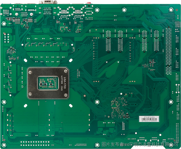

- Q670系列工业母板搭载Intel 12-14代CPU,具有较高处理性能,同时具备抗干扰和强电磁兼容等特点,可广泛用于高算力、工业控制、视觉控制系统、工业自动化、钢铁冶金、石油化工等领域。
产品介绍
基于Intel Q670芯片组,支持12/13/14th Gen LGA1700 Intel Core i9/i7/i5/i3 & Pentium/Celeron处理器;
4x DIMM内存插槽,支持双通道DDR5 5600,最大支持到128GB;
提供VGA+HDMI+DP显示接口;
支持4*SATAIII,2*M.2,2* LAN,6* COM,9* USB3.2,4* USB2.0;
支持1* PS/2,1* LPT,1* eSPI,8* GPIO,支持Line-out,Line-in,Mic-in;
支持2*PCIE 16X (X8信号),4*PCIE 4X ,1*PCI,1*MPCI-E;
产品规格
处理器 | 支持12/13/14th Gen LGA1700 Intel Core i9/i7/i5/i3 & Pentium处理器 |
芯片组 | Intel Q670 |
内存 | 4条DIMM内存插槽,支持双通道DDR5 5600MHz(两个黑槽) |
单条最大32GB,整板最大支持128GB | |
存储 | 4x SATAIII,支持软件RAID 0/1/5/10 |
1*M.2 Key-M /2280/SSD插座,支持PCIEx4信号 | |
1*M.2 Key-M /2280/SSD插座,与主板PCIEx4插槽BOM可选 | |
BIOS | AMI BIOS 64Mb SPI FLASH |
显示 | VGA+HDMI+DP显示接口 |
VGA:1个标准DB15 VGA接口,支持分辨率最高为1920x1080@60Hz | |
HDMI:1个标准HDMI接口,支持分辨率最高为4096x2160@30Hz | |
DP:1个标准DP接口,支持分辨率最高为4096x2304@60Hz | |
网络 | 2*LAN,采用Intel i219-LM(PHY)+Intel i226-V(NIC)网卡芯片 |
1个Intel 10/100/1000Mb+1个Intel 10/100/1000/2500Mb网卡, | |
串口 | 6*COM口, |
其中COM1/2支持RS232/485/422,COM3-6支持RS232 | |
USB | 6*USB3.2, 位于I/O接口(4个10Gbps 速度,2个5Gbps 速度) |
3*USB3.2(1个USB3.2板内竖插,2个USB3.2板内插针,10Gbps 速度) | |
4*USB2.0(4个USB2.0个板内插针,) | |
AUDIO | Line-out,Line-in,Mic-in |
Realtek ALC897; | |
其他I/O | 1* LPT, |
1* F_Audio | |
1* F_Panel | |
1* eSPI | |
1* SMBUS | |
1* TPM2.0 | |
1* CPU FAN | |
2* SYS FAN | |
GPIO | 1* GPIO插针接口,支持4路输入和4路输出 |
扩展接口 | 2*PCI-E 16X 5.0(X8信号) |
1*PCI-E 4X 4.0(与板内M.2接口BOM可选) | |
2*PCI-E 4X 4.0 | |
1*PCI-E 4X 3.0 | |
1*PCI | |
1*MPCI-E | |
看门狗 | Watchdog功能,支持1~255秒系统重启 |
电源 | 标准ATX 24pin+8pin电源供电 |
操作环境 | 工作温度:-10℃~60℃ |
存储温度:-20~75℃ | |
工作湿度:5%~95%,无凝露 | |
OS | 支持Win10、Win11,Linux |
尺寸 | 305mmx 245mm |
