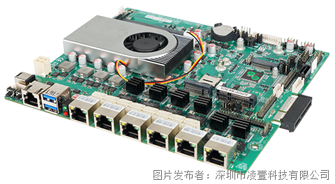

- 凌壹LAN-WHLUT-6LC主板,支持Intel10代&8代处理器,6网口网安主板支持 LVDS+VGA显示输出,双显同异步,功耗低自带无风扇散热器。
产品介绍
功能特点
支持Intel® Whiskey Lake & Comet Lake处理器
支持双通道SO-DIMM,DDR4 2400MHz ,Max32GB
板载 6*Intel I226-V 网卡(传输速率2.5Gb)
支持2*USB3.2 Gen1(5Gbps) ,4*USB2.0
1*miniSATA;1*SATA
1*M.2 A Key,支持Wifi/蓝牙模块扩展;
1*M.2 B Key,支持SATA SSD/4G模块可选
DC 12V 供电

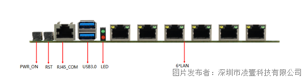

后置I/O接口 | 1*DC_IN端口 |
1*PWR_ON按键 | |
1*RST按键 | |
1*RJ45_COM端口 | |
2*USB3.2 Gen1(5Gbps)端口 | |
1*LED状态指示灯 | |
6*LAN端口 | |
