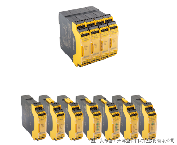

SR22M1系列安全继电器产品特点:
全新SR22M1系列安全继电器符合Cat. 4,PLe(ISO 13849-1)及SIL3(IEC 61508) (EN 60947)等国际安全认证标准。产品延续SR22系列紧凑型设计,机身宽度仅 22.5mm;采用可插拔式端子,配线与检修操作便捷高效。同时本系列完成关键性能升级,强化耐低温特性,最低工作环境温度可达-30℃,可适配更多严苛工况,该项技术方案为国内创新特色方案。

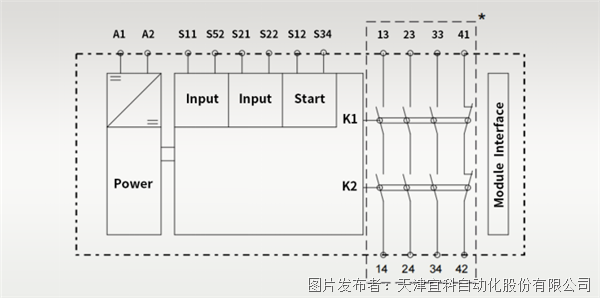

内部接线图:

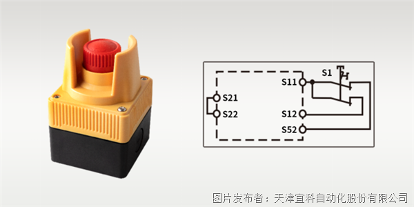

  1. 搭配宜科SE30急停按钮双路监控-接线如图:

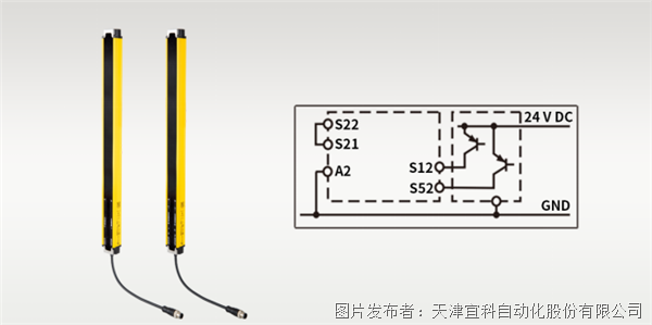

2.搭配宜科SE4安全光幕(TYPE4)双路OSSD安全信号-接线如图:

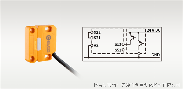

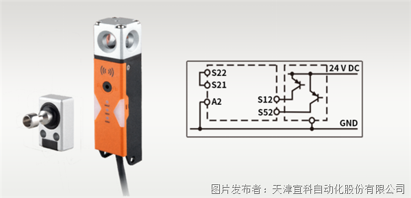

3.搭配宜科SRW50安全开关RFID原理双路安全信号-接线如图:

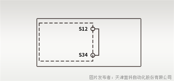

自动启动模式接线如图:

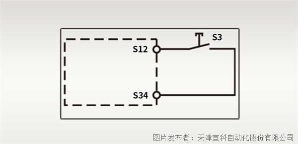

手动启动模式接线如图:
