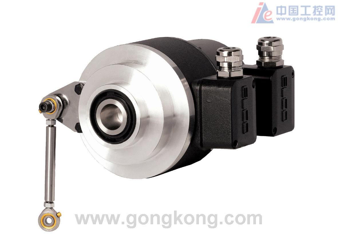

翟宝鑫:编码器可以说是宜科的主打产品,通过多年的经营和摸索,这个系列的通用产品已经很成熟了,市场上通用型号的产品线也已经很健全了。所以我们这次推出的产品主要是边缘性的产品,即在一些特殊行业场合使用的产品。主要包括在石化行业使用的防爆型产品;在重工、起重行业和港机行业使用的带超速开关的安全型产品,还有在海上环境和强腐蚀环境使用的不锈钢型产品。这几款产品由于应用比较特殊,附加值比较高,在市场上的整体竞争还并不十分激烈,这几款产品也是宜科对编码器产线的一个有力补充。
记者:我们注意到,宜科此次推出的这些产品对特定行业具有很强的针对性,这类边缘型产品的商机有多大,竞争激烈吗?
翟宝鑫:像宜科EX系列防爆编码器,主要适合于石化行业,以石油钻探中的应用为主。我们一直在与国内几个最大的钻机厂商和整机配套商建立合作关系,现在已经取得了很大进展,今年也将有很大收获。不锈钢型的编码器产品,主要是适用于海洋钻探和腐蚀性的场合,这种产品所有的机械器件都由不锈钢制造,防护等级非常高。超速安全型编码器则主要适用于港机和大型起重行业,比如集装箱的调运等,这类产品具备超速开关装置,能有效预防起重过程中的失速,保障作业现场的安全。
这些产品都是行业针对性非常强的产品,虽然有一定的边缘性,但具备很高的附加值,市场价值很高。在编码器产品的通用型号上,至少有几十家厂商进行竞争,而这些特定场合使用的边缘产品市场,只有三到四家厂商有能力竞争,可见抓住这些边缘产品市场的商机是很有益的。
