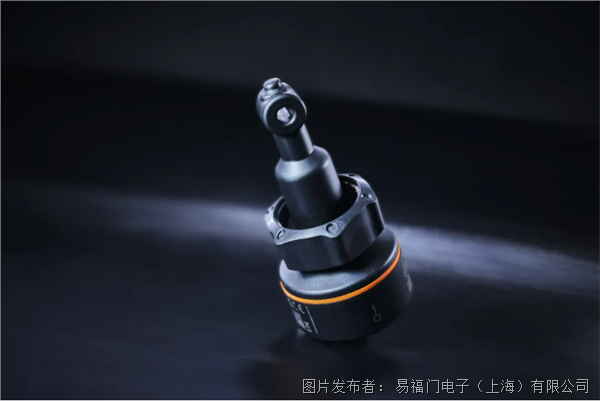

当然!与其费心保护脆弱的金属电极,不如从根本上换掉它。ifm聚丙烯材质电导率传感器LDL400 是从测量原理到材质设计的一次全面颠覆,旨在为苛刻应用环境提供可靠解决方案。
原理之别,决定命运之差
传统电极式传感器的工作原理,要求其金属电极必须直接浸入待测液体,通过测量极间电阻来推算电导率。这也导致在腐蚀性介质中,电极极易被腐蚀并发生极化,从而使测量值漂移,不得不频繁维护。
LDL400走的是另一条路线:电磁感应式测量,本质是个微型变压器,内含绕有线圈的磁环。它通过电磁感应在液体中激发出闭合的涡电流,并通过检测该电流的强度来确定电导率。
借助这一改变,传感器与液体接触的测量腔体可以完全由绝缘塑料构成,不再需要暴露任何金属电极。从物理结构上杜绝了电化学腐蚀和电极极化,让它敢于直面各种腐蚀性介质。
极致的耐腐蚀与抗污染能力
润湿部件和外壳均采用增强聚丙烯(PP)塑料,密封圈为EPDM材质。从里到外没有金属,可长期耐受盐、酸、碱、肥料等介质的侵蚀。

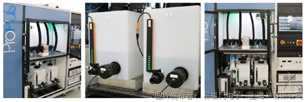

01.氢能:AEM电解液浓度监测
在ProPuls的AEM电解水制氢测试平台中,电解液的混合比例需要被精确控制。浓度偏差会直接导致问题:过高将腐蚀电解槽隔膜,过低则严重影响产氢效率。
电导率传感器LDL400被部署于混合罐,通过实时、连续监测溶液的电导率,为控制系统提供精准的浓度反馈,从而将配比动态稳定在最佳区间,保障系统高效、安全运行。

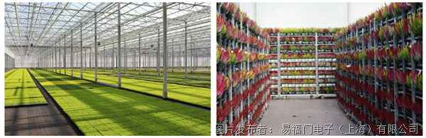

02.农业:水肥一体化浓度监控
在现代园艺与温室栽培中,灌溉施肥的浓度控制直接影响作物生长。电导率传感器LDL400作为在线浓度计,被集成于灌溉系统,实时监测回水的电导率。
监测数据通过IO-Link无缝上传至控制系统,系统据此自动调节营养母液或清水的注入量,实现闭环调控,确保养分供给始终处于最佳状态。其耐腐蚀与免维护特性,在需要长期可靠运行的灌溉系统中尤为重要。为确保万无一失,系统常采用双传感器配置,利用另一个LDL400进行冗余监测与控制,使任何可能的测量漂移都清晰可见,从而为精准农业提供了双重保障。

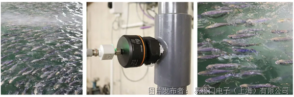

03.水产养殖:循环系统盐度监控
在InfiniteSea的室内循环水养殖系统中,养殖的黄尾鲭鱼需要稳定的盐水环境。系统运行中的水分蒸发和过滤会造成盐度流失,必须及时、精准地补充。
电导率传感器LDL400被用于盐储存罐的盐水混合环节,通过测量电导率间接监测盐浓度,直接控制盐的投加量,范围覆盖淡水养殖到海水养殖,从而确保补充入系统的盐水浓度准确,维持养殖水体盐度的长期稳定,实现全天候的生态守护。

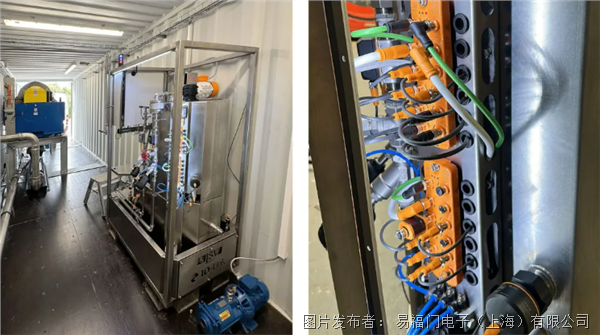

04.污水再处理:聚合物絮凝剂制备
在移动式污泥脱水系统中,核心设备是强力离心机,它通过添加聚合物絮凝剂来优化固液分离效果。絮凝剂的浓度至关重要,直接影响脱水效率与运行成本。
电导率传感器LDL400被应用于溶液站,通过实时监测混合液的电导率,精准判断聚合物与水的混合比例是否达到预设最优值。一旦达到,即完成混合并转入储罐。这种方法将混合控制从依赖“固定时间”升级为依赖“实时浓度状态”,确保了絮凝剂效力的最大化,同时实现了药剂用量的精准控制。
