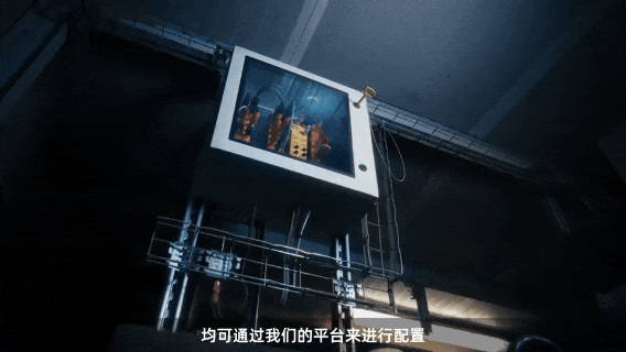

  • 摘要:在对一套上世纪60年代的老旧秸秆垫料生产线系统进行现代化改造时,自动化企业MCK Automatik面临着由冗长加工线所引发的核心瓶颈:布线复杂且维护困难。传统的点对点接线方式不仅大幅增加安装与调试的复杂度,也为后期的故障排查与系统维护带来严峻挑战。
在ifm专家团队的支持下,MCK选择ifm带IO-Link的传感器及moneo软件平台作为其自动化系统的核心。IO-Link技术通过一根标准电缆即可实现数据传输与参数设定,从根本上简化了现场布线,显著缩短了安装周期。搭载IO-Link技术的传感器能够从单一节点输出可靠的多维度测量值与诊断信息,替代了过去需要多个传感器才能完成的任务。
所有传感器数据最终汇集于moneo平台,实现了全面的可视化监控与分析。该平台不仅支持远程配置与参数设定,还能通过历史数据追溯进行精准的故障诊断,为预测性维护和系统安全运行提供了坚实依据。
这一整合方案是MCK Automatik帮助客户实现安全高效运维与提升设备附加值的关键支撑。

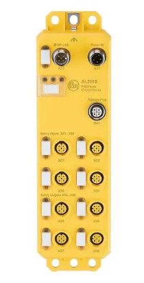

AL200S模块简化安全信号的布线,缩短安装接线周期,有效解决了老旧秸秆垫料生产线因冗长加工流程带来的布线复杂且维护困难的问题。该产品支持各种安全信号的采集和传输,例如安全急停、安全门开关、安全光幕等,符合最高安全等级SIL 3,Pl e标准,大大简化了安全信号的布线,提高系统可靠性。结合moneo平台,可实现可视化监控和远程管理,提升运维效率与设备价值。
PROFIsafe IO-Link模块
AL200S
●用于PROFIsafe的安全I/O模块,支持8路安全输入和4路输出
●可连接安全机械触点和OSSD传感器
●通过IO-Link发送的PROFIsafe报文
●通过标准化的M12 L编码提供单独的24V电源输出,最大支持2A大电流负载
了解更多
