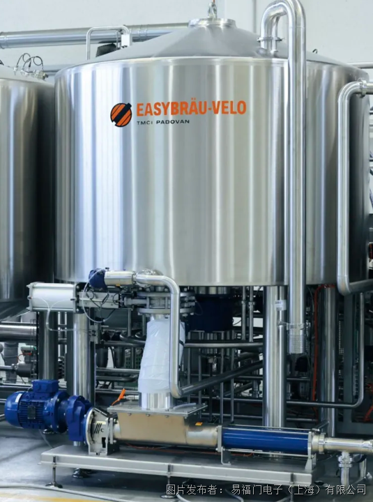

糖化车间是麦芽与水转化为麦汁的核心区域,这里广泛应用了多款传感器(涵盖液位、流量、压力、温度等)。这些传感器均支持IO-Link功能,可将关键数据同步传输至控制系统及IT层,为工艺优化提供坚实数据基础。其中,两款卫生型流量计表现尤为出色:

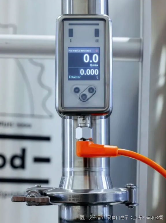

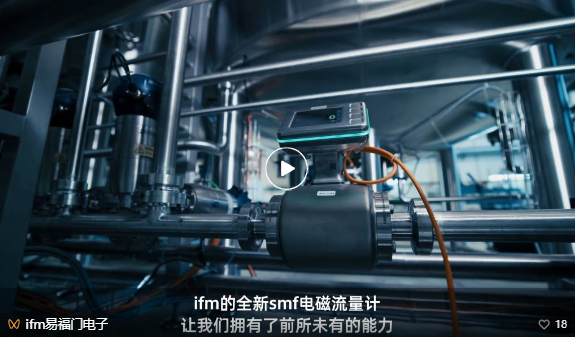

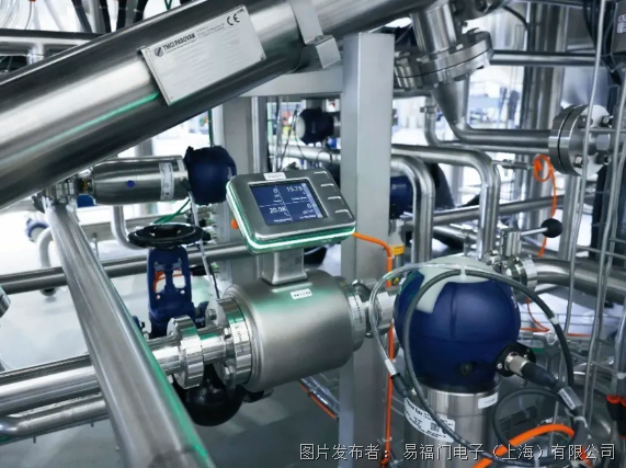

01   SMF系列食品级电磁流量计
智能多面手,省心省力
SMF系列食品级电磁流量计实现了创新突破:使用单台仪表,即可同步监测四大核心参数,包含瞬时流量、累积流量、温度和电导率。此外,它还能提供流向与空管检测状态信息,带来全方位的过程洞察。现场配备清晰易读的LED显示屏,关键数据一目了然;环绕显示屏的LED状态指示灯,确保重要信息即使在远处也能轻松识别。
精细监控与优化:
Easybräu-Velo高级软件与自动化专家Alessandro Sanson表示:“SMF让我们能够以更高的精细度监控工艺,并实现了以往难以做到的精确调整。例如,利用其电导率值,我们能在原位清洗(CIP)过程中精准控制化学品投加量。”
资源节约:
Sanson补充道:“它还能帮助我们精确判断漂洗终点,显著减少耗水量。

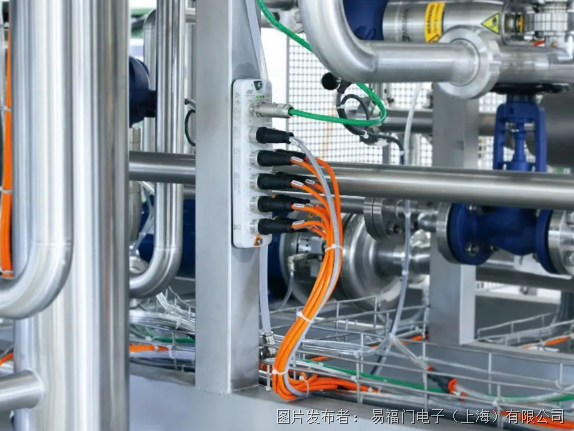

03   卫生型IO-Link主站
高效数字化的基石
上述两款流量计以及Omnia系统中部署的其他ifm传感器,其强大功能得以充分发挥,离不开IO-Link技术的有力支撑。
IO-Link不仅将基础过程值传至PLC,更能将丰富的附加诊断与参数数据同步送至IT层,为深度数据分析和优化决策提供核心依据,直接服务于过程效率最大化与品质保障,充分释放数据价值。采用模块化设计,IO-Link传感器通过标准M12接口连接至就近部署的IO-Link主站。每个主站可集中采集多达8个传感器的数据,进行汇总后统一上传,显著简化布线长度和复杂度。
Sanson特别指出:“IO-Link为我们节省了宝贵的测量点、大量线缆以及关键的安装时间。” 更换传感器时操作极其简便:新传感器接入后,主站可自动将存储的参数配置信息传输至新设备,实现即插即用,大幅缩短停机维护时间。
