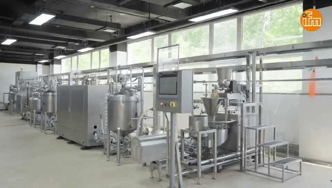

ARONIO北京协同创新食品科技有限公司是一家致力于食品创新技术与装备及相关整体解决方案的服务商,尤其注重打造传统食品现代化,是国家高新技术企业及北京市专精特新企业。诞生在其实验室的明星产品无豆渣豆浆产线彰显了强大的科研与创新能力。
ifm很荣幸能与ARONIO共同合作,为传统豆浆生产注入创新活力。从湿法粉碎机到缓存罐体,从高低压射流磨到CIP系统,从硬件到数字化,ifm的传感技术与系统解决方案贯穿于整个生产流程。

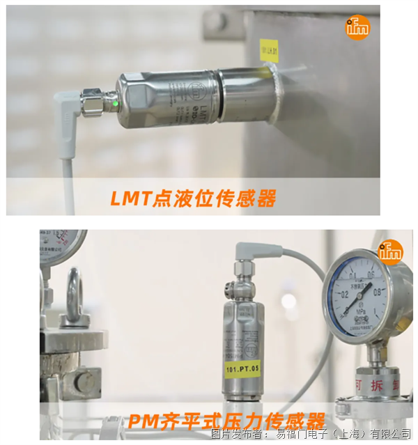

在一级粉碎阶段,豆子进入湿法粉碎机,直接定量加水进行粗磨制浆,研磨后的粗浆进入缓存罐,ifm的LMT点物位传感器和PM连续液位传感器大显身手。LMT抗黏附,不受豆渣影响,有效监测罐内液位,并且LMT采用了PEEK探头和高质量外壳材料,满足卫生领域的所有要求。PM连续液位传感器的陶瓷电容式压力测量元件可完美抗豆子的刮擦,满足食品级标准。

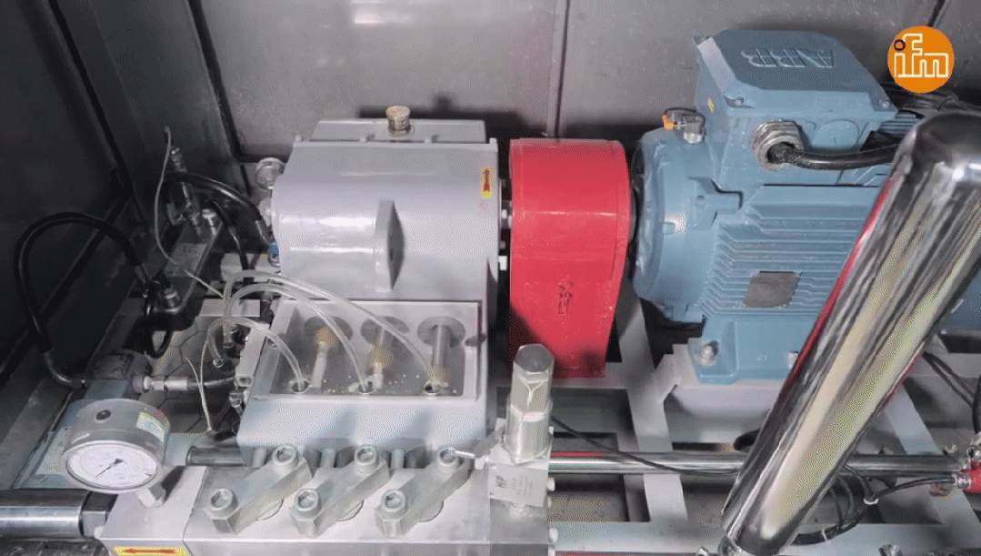

经过缓存罐体的暂存,豆浆便进入了二级粉碎阶段的中压射流磨。在这关键环节,ifm 的 VVB3 系列振动传感器成为了保障设备稳定运行的 “利器”。它具备 XYZ 三维全方位振动监测功能,能够精准捕捉高压泵在各个方向的振动烈度和冲击,就像是给设备配备了一位时刻在线的 “体检医生”。不仅如此,这款传感器还自带边缘计算能力,可以深入分析设备的动平衡和轴承故障特征,提前揪出潜在问题,全力确保高压泵的可靠运行,让射流磨始终处于最佳工作状态。
在中压射流磨的强力作用下,豆浆从 0.6 毫米被进一步研磨到 0.15 毫米以下。

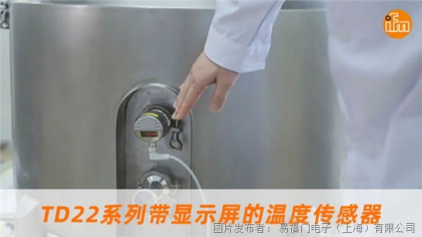

三级粉碎开始前的浆料温度的精准的温控至关重要,因为豆浆若高于 25℃进入高压射流磨,会影响设备寿命。ifm的 TD22系列带显示屏的温度传感器在这一过程中发挥关键作用。它用于精准监控浆料温度。该系列温度传感器自带显示屏,便于现场监控操作,且符合食品级要求。

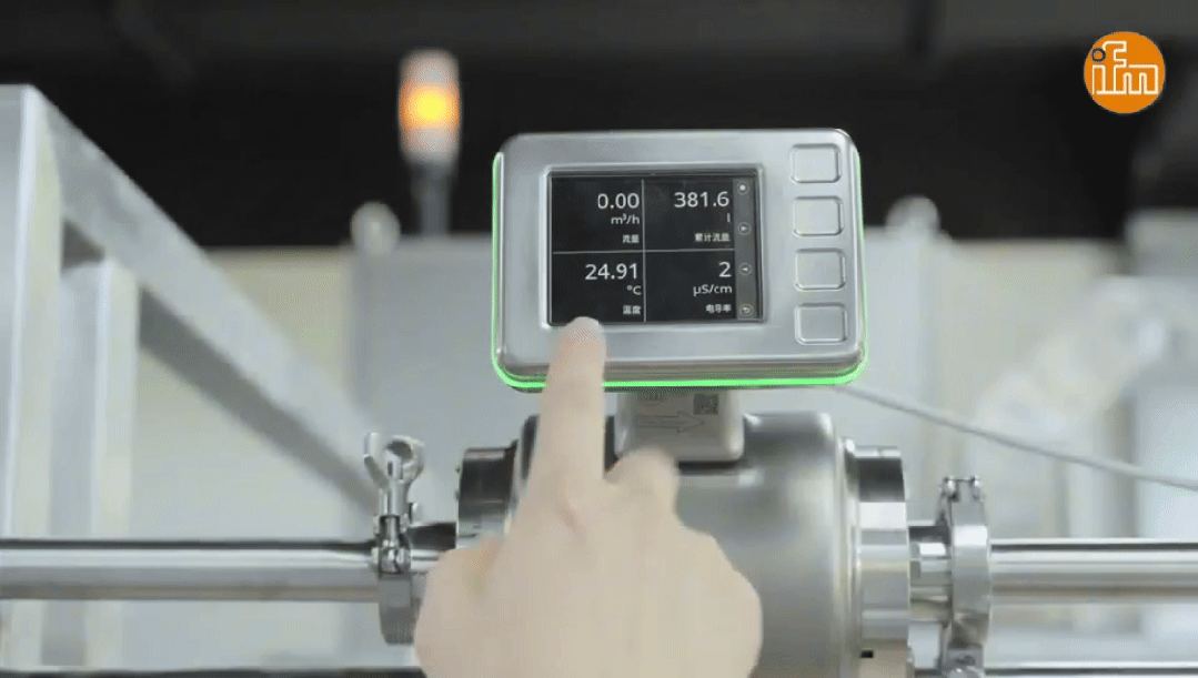

此外,ifm 的 新品SMF系列食品级电磁流量计也为 CIP 清洗过程提供了全方位的监测。它能同时监测瞬时流量、累积流量、温度和电导率,确保清洗过程的高效和彻底。IP69K 全不锈钢外壳,使其在食品行业的高压冲洗和清洗剂环境中依然能够稳定运行。这些传感器相互配合,实现了清洗过程的自动化和智能化,节省了人力和时间,同时满足了国际食品生产标准。

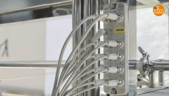

ARONIO 选择 ifm 的另一个重要原因在于其强大的 IO-Link 数字化监控功能。在整个豆浆模拟产线中,ifm 的 IO-Link 卫生型主站发挥重要作用。ifm 95% 的设备支持 IO-Link 功能,且拥有多款专为食品行业设计的 IO-Link 卫生型主站,防护等级达 IP69k,确保在高温潮湿及频繁清洁消毒条件下可靠运行。
借助 IO-Link 技术,ARONIO 能轻松实现生产过程的数字化监控,实时获取设备状态和工艺参数。
