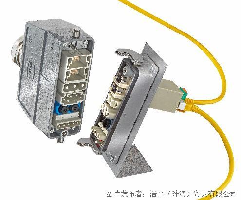

Han-Modular® Switch US4是一种传输高达40A的电力、信号和压缩空气的模块化连接器

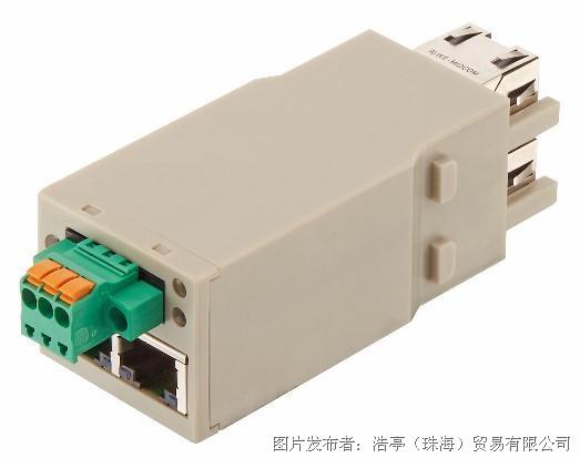

Han-Modular® Switch US4具有标准的双模组可选,使用绿色端子排为模组供电
