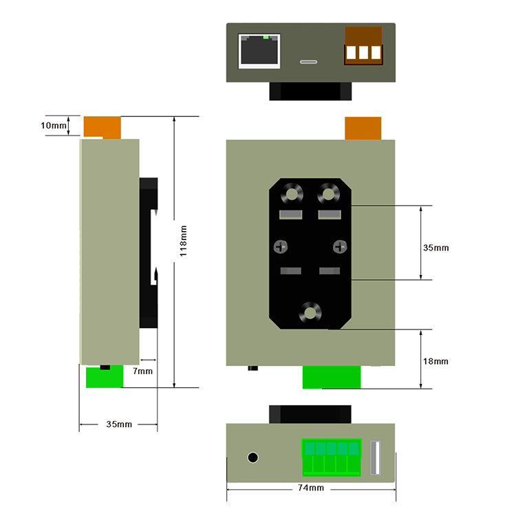

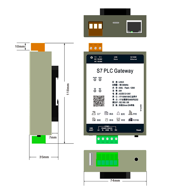

产品尺寸图
PFN1001-ARM尺寸图

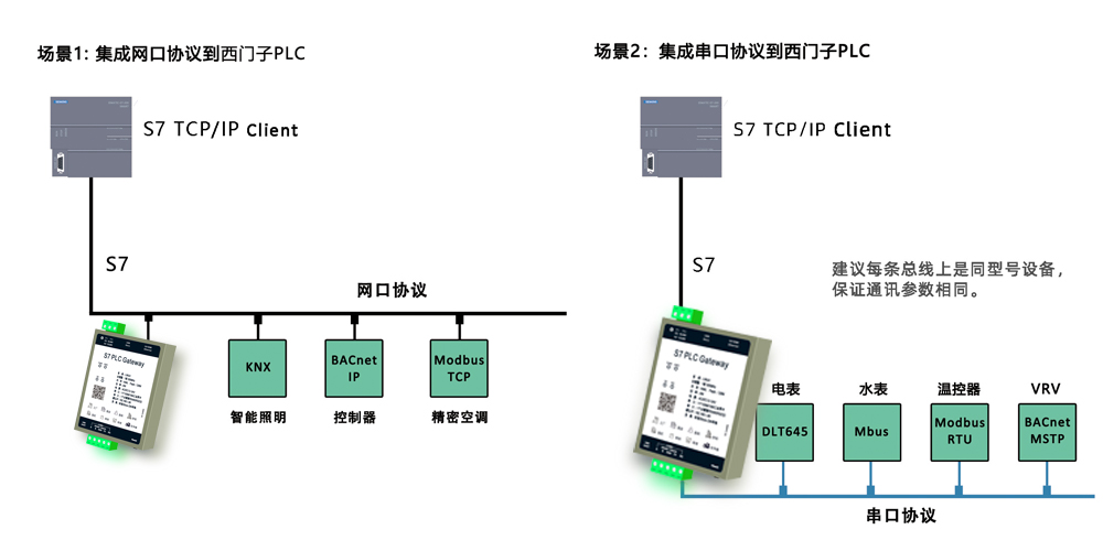

PFN1001-ARM现场应用原理图
