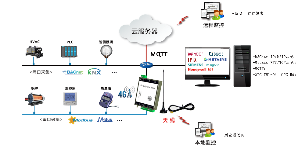

      硬件网关HMI1002-ARM-4G配合组态编辑软件X2View可实现现场数据采集,并直接转为组态画面进行数据实时监控。采用4G网络,全网通信,方便实现串口数据到微信、短信等的转换,满足客户远程数据传输的需求。用户无需购买组态软件,只需用电脑、手机、iPad或自带浏览器功能的设备即可登录组态画面进行监控,实现远程监控设备启停、运行等操作,给用户带来良好的操作体验。同时具有微信报警、短信报警、MQTT服务、工程上传云端等功能;还可以转发为BACnet服务器、Modbus服务器、OPC UA服务器、MQTT服务器,开放HTTP WEB服务被第三方的系统集成。
 工作原理
 HMI1002-ARM-4G网关采集到的点位信息,在X2View中通过“驱动配置”、“组态画面”编辑成组态,然后将组态发布在网页端,最终可通过电脑或移动客户端访问组态,实现监控功能。
