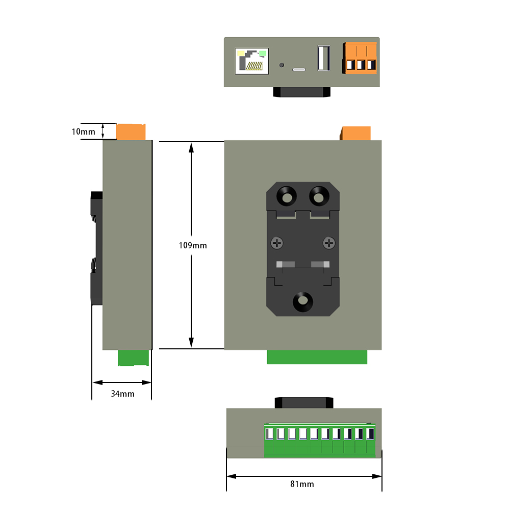

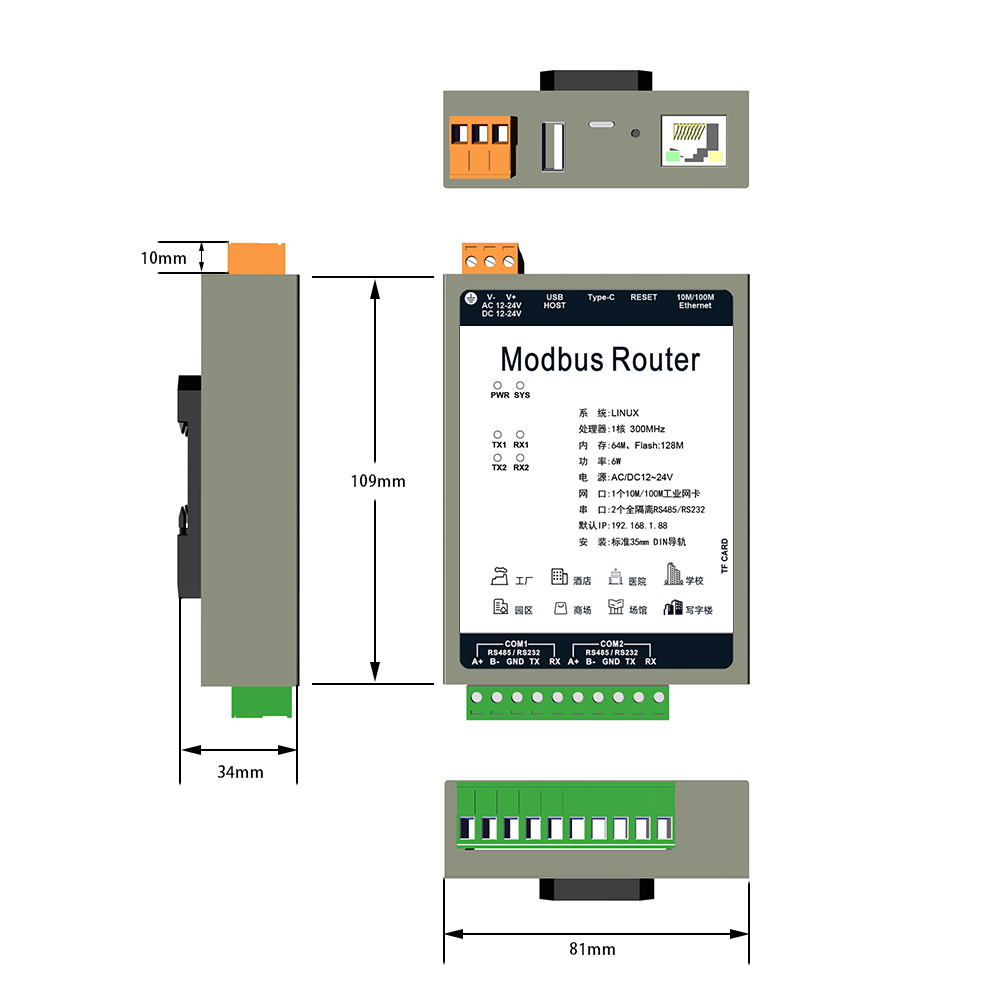

尺寸(L×W×H):129mm×86mm×34mm
接口:1个网口,2个RS485/RS232(复用关系)温度:-20~70℃(工作) -40~80℃(储运)
