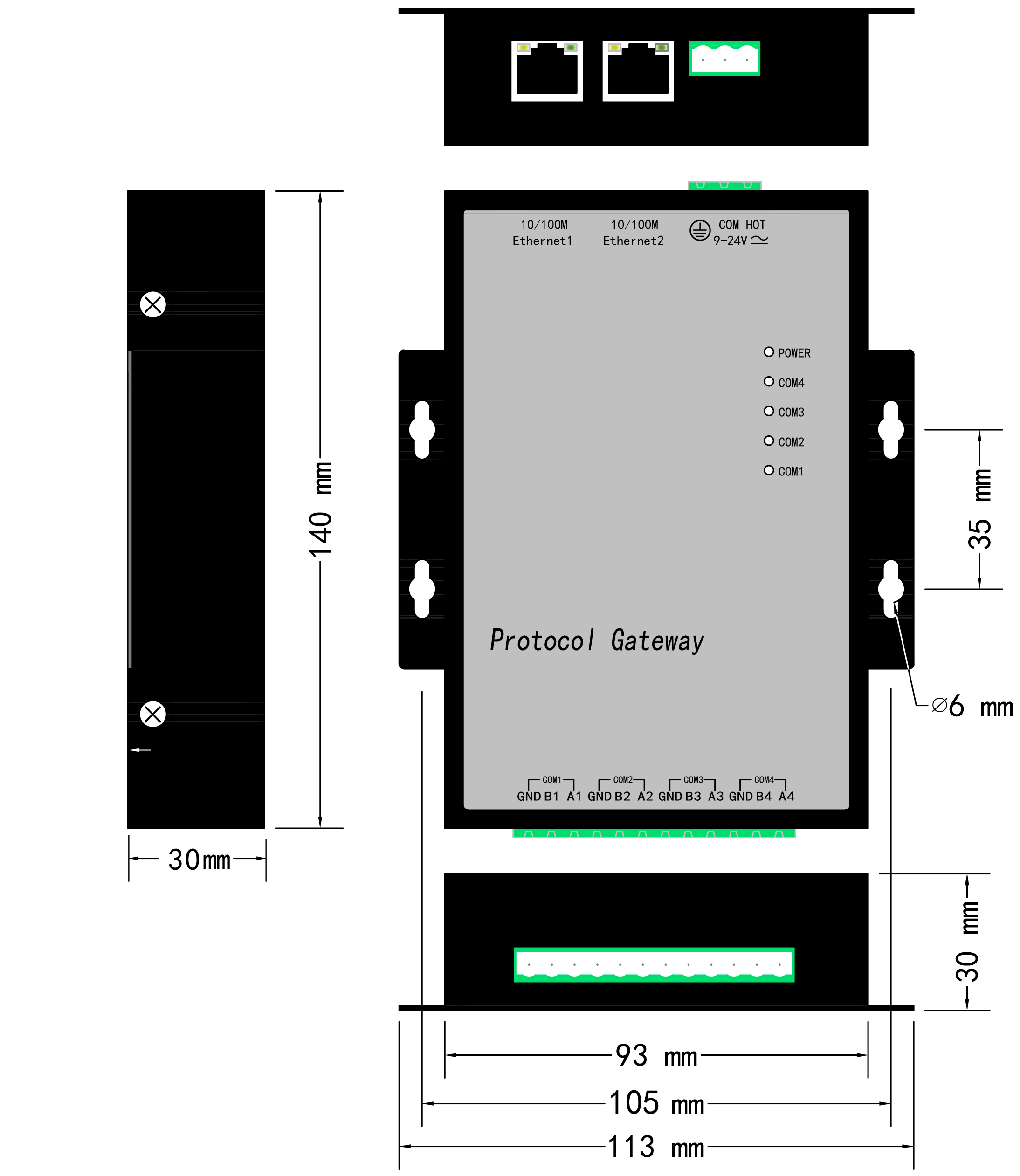

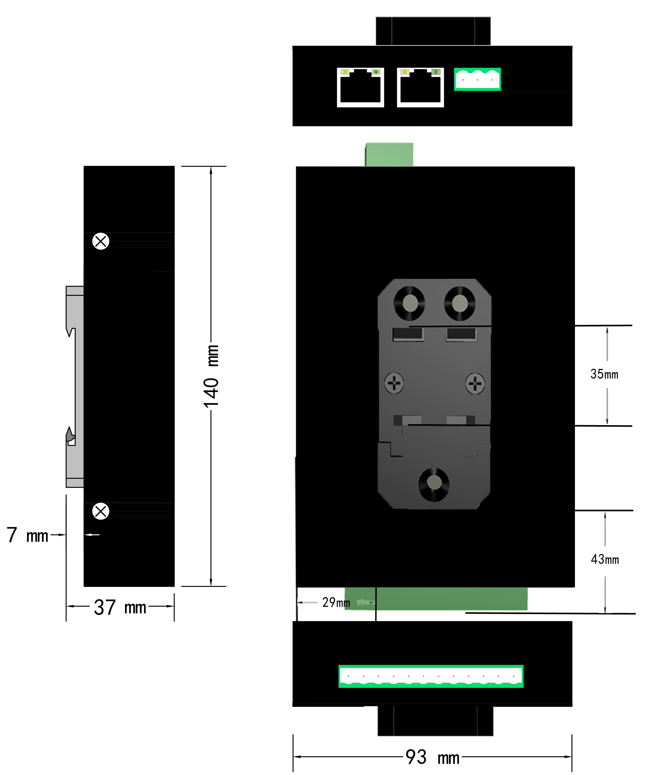

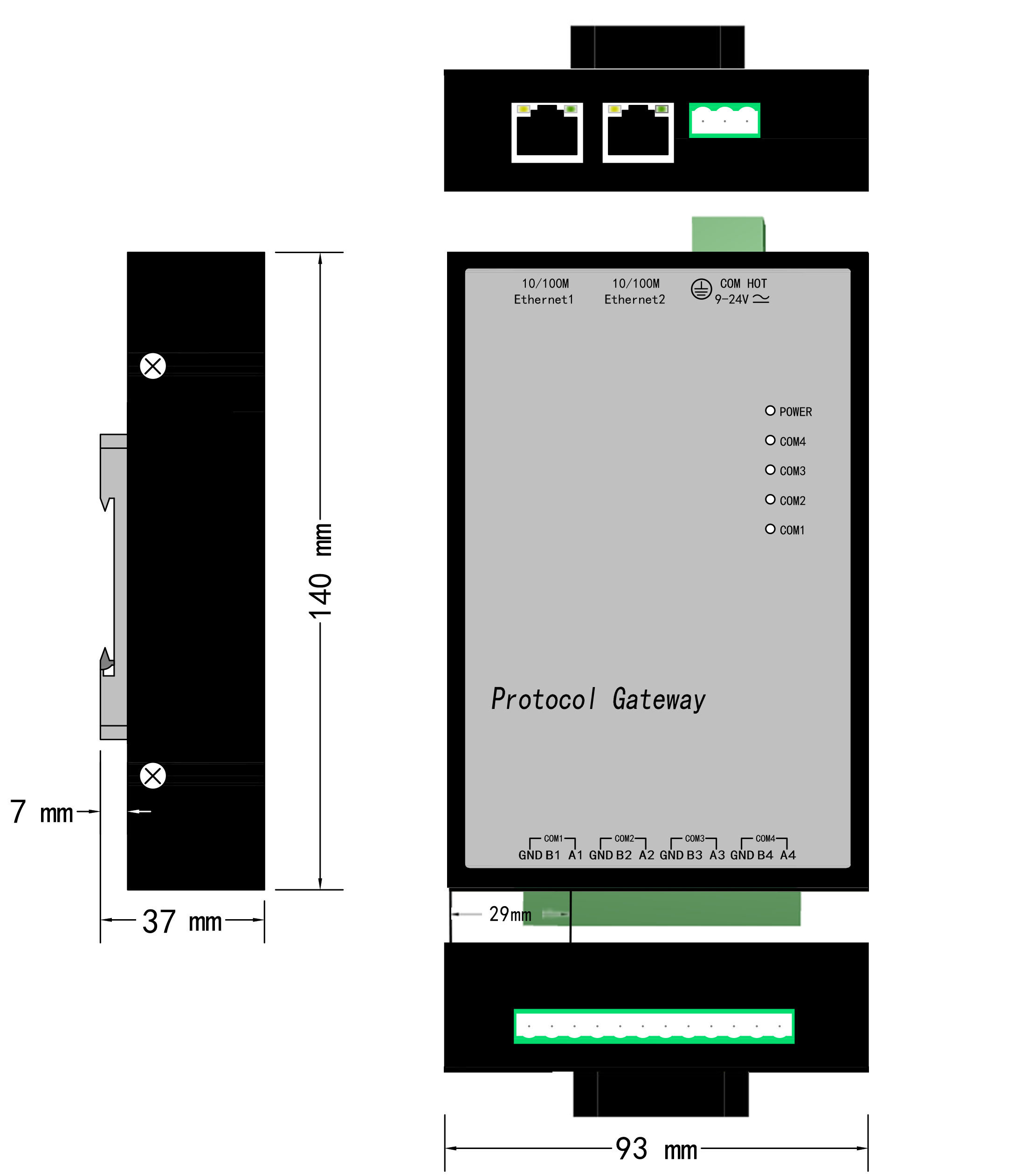

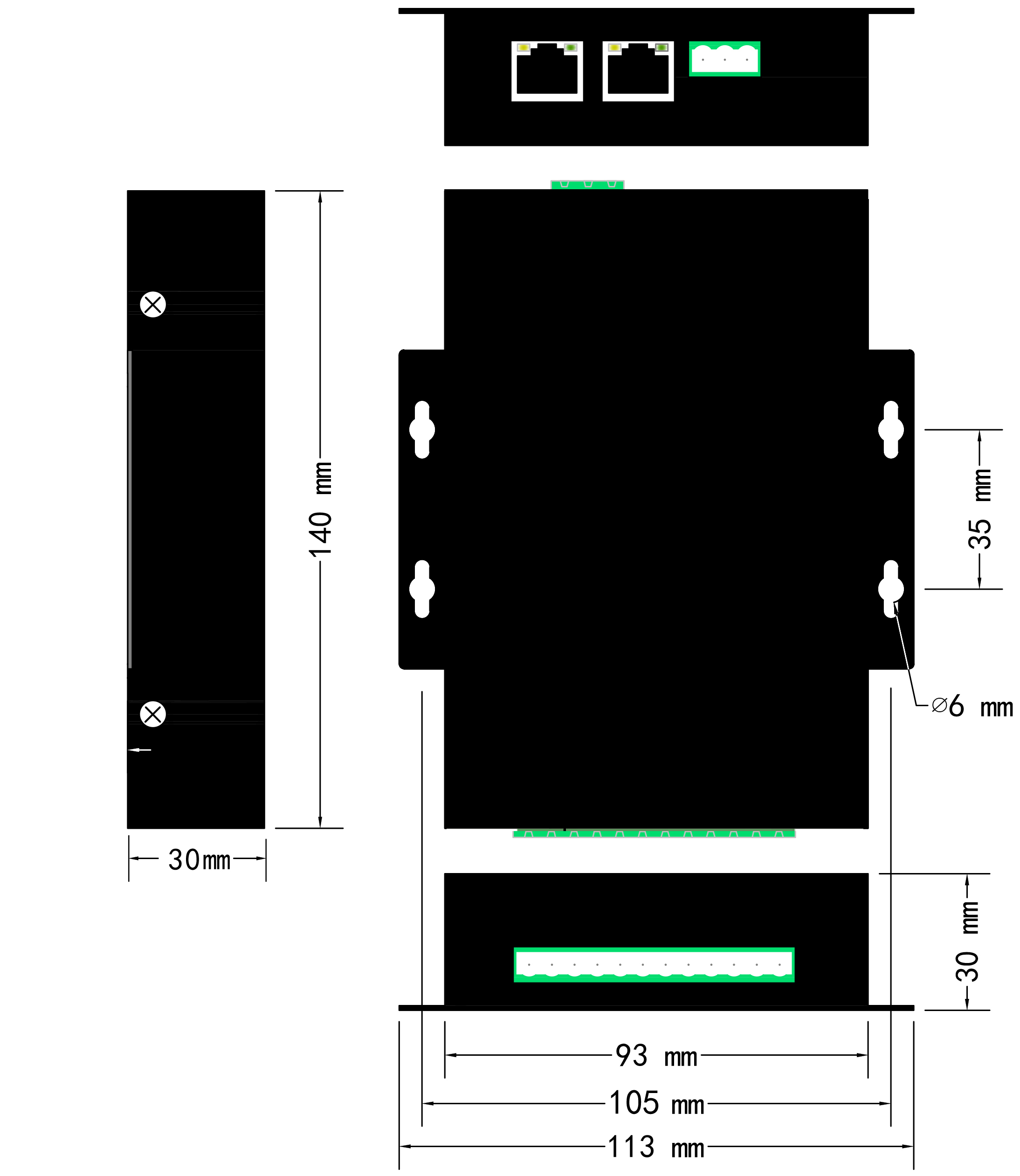

产品尺寸图 | |
MOD2004-Lite尺寸图
MOD2004-Lite-B尺寸图
