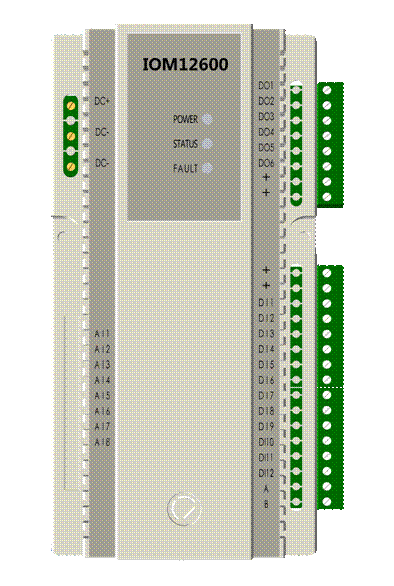

IOM12600模块
一、概述
本产品采用主流的ARM 32位微处理器 ,支持Modbus RTUBACnet MS/TP两种协议(任选一种),可以实现控制器的I/O模块快速扩展。
二、核心参数
处理器:32位,时钟频率:72MHZ
内存:64KB闪存,20KB随机存取内存
电源:24VDC
通讯:Modbus RTU(2.4k/4.8k/9.6k/19.2k)
     BACnet MS/TP(9.6k/19.2k/38.4k/76.8k)
数字输入:支持干触点输入
数字输出:支持24VDC <3A
模拟输入:12位分辨率,支持0-10V4-20mA输入(仅IOM12682支持)
模拟输出:10位分辨率,支持0-10V4-20mA输出(仅IOM12682支持)
三、型号说明
BI/DI
BO/DO
AI
AO
IOM12600
12
6
0
0
