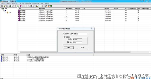

通过通讯文档配置驱动:
注意:寄存器4、 5位瞬时功率寄存器, 32位整数, 寄存器6瞬时功率的单位寄存器;
寄存器7、 8位累积流量寄存器, 32位整数, 寄存器9为累积流量的单位寄存器;
BACnet服务器设置
注意:BACnet设备通讯端口为47808,服务器ID可自定义。
BACnet服务器设置
设置完成后通过网线将工程上传到网关。
