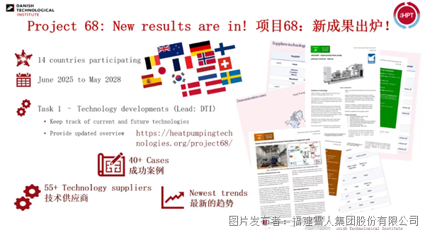

本次报告重点分享了欧洲工业热泵市场的最新发展现状,覆盖主流高温热泵产品技术特性与标杆落地应用案例。报告中的前沿行业数据均源自国际能源署(IEA)正在推进的高温热泵专项研究项目 - Project 68,目前该项目仍处于执行阶段,尚未结题。
截至当前,Project 68已完成全球范围内的核心高温热泵数据归集,累计收录超过40个工业高温热泵标杆示范项目、55家主流技术供应商的全维度信息,同时覆盖欧洲、北美、日本等多个国家和地区的工业应用趋势调研成果,是当前覆盖范围最广的全球高温热泵产业全景调研项目之一。
从项目传承脉络来看,Project 68并非国际能源署在高温热泵领域的首次专项调研:此前Project 58项目(2021-2024年)已完成全球高温热泵领域的基础摸底,理清了行业技术基线与应用场景边界。而2025-2028年执行的Project 68项目是前者的直接延续,核心目标聚焦于推动高温热泵技术的商业化落地与规模化推广。

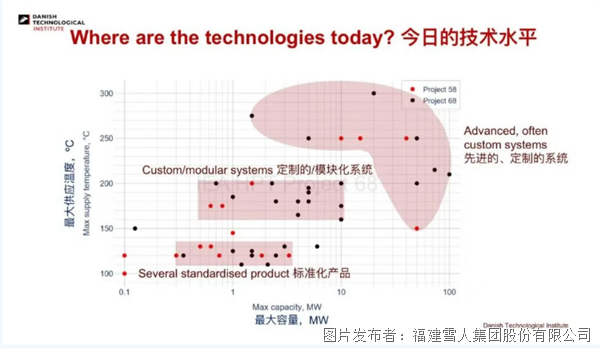

从技术成熟度维度划分:
●当前130 ℃以下温区的工业热泵技术已高度成熟,形成标准化可量产的体系
●130-160 ℃温区已在不同工业细分领域落地多个示范项目,现阶段仍以定制化开发为主
●160-200 ℃温区的技术验证正加速推进,多个试点项目处于在建阶段

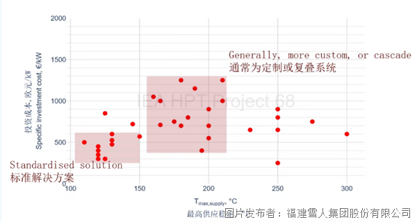

与之对应的工业高温热泵设备初投资呈现清晰的梯度递减规律:随着产品标准化程度提升、量产规模扩大,单位供热容量的设备投资成本持续下探,这一趋势直接印证了成熟商业化落地可通过规模化效应摊薄全链条成本,进而有效降低工业用户的投入门槛,显著提升市场接受度与推广普及意愿。
同时,工业高温热泵也呈现了明显的标准化产品趋势,尤其在150 ℃以下的温区范围内。Martin博士展示了多款标准工业热泵产品,其中就包含雪人集团出品的氨热泵机组。

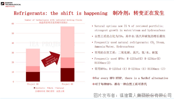

对比两期IEA项目的调研数据:
●Project 58时期HFO还占了不小的份额,到现在Project 68的样本里,自然工质的占比涨得特别快,尤其是水蒸气和碳氢工质的应用案例爆发式增长
●从欧洲市场的统计来看,过去五年自然工质占比从50%上升到了75%,这一趋势仍在继续
●哪怕是现在在用的HFO产品,也都有现成的自然工质可以替代

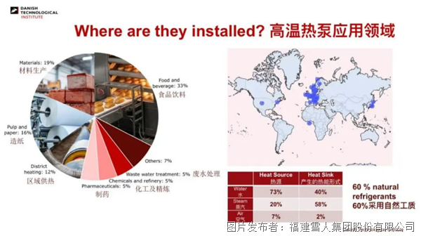

目前全球范围内已完成调研的45个工业热泵项目,其应用领域分布呈现出鲜明的行业特征:‌食品饮料行业占比超30%,材料生产行业占比接近20%‌,其余覆盖造纸、制糖、区域供热、制药等多个场景。其中占比最高的食品加工赛道,其分布特征与国内工业热泵的应用格局高度相似。
从系统热源与热汇介质维度拆解:
●热汇侧‌,近60%的项目以蒸汽作为终端热能输出形式,反映出工业领域对高温载热介质的刚性需求
●热源侧‌,73%的项目采用水作为低温热源,体现出水源热泵在工业场景中的主流应用地位

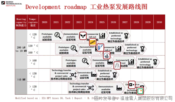

Martin博士基于Project 68行业调研中的45个典型项目,绘制完成‌工业热泵技术发展路线图‌。该图谱与中国节能协会热泵专业委员会发布的《工业热泵应用图谱》逻辑框架高度契合,核心通过‌装机容量、供热温度‌双维度坐标系,精准呈现不同细分领域中工业热泵的应用参数差异与技术适配规律,为行业选型与技术迭代提供可视化参考依据。

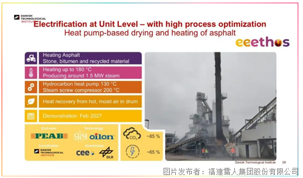

Martin博士还举例分享了一些欧洲最前沿的工业高温热泵项目,包含来自不同工业细分领域的的高温热泵解决方案。其中就包括雪人集团旗下瑞典SRM主导的一个化工项目:该项目正在建设中,预计2027年完工交付,是一个超过200° C的沥青项目,实现了沥青加热工艺的低碳替代。
瑞典SRM化工项目
●热汇用途:为沥青物料(骨料、沥青、再生料)进行加热
●热汇温度:最高达180 ℃,系统可产生约1.5 MW蒸汽
●技术路线:采用碳氢工质的高温热泵(输出130 ℃) + 蒸汽螺杆压缩机(最高至200 ℃)的开闭式组合方案
●热源条件:从干燥滚筒湿热尾气中回收余热
●落地日期:预计2027年2月投入运行
