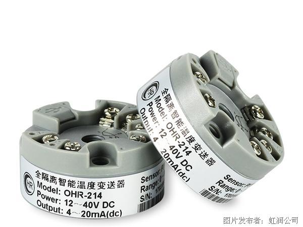

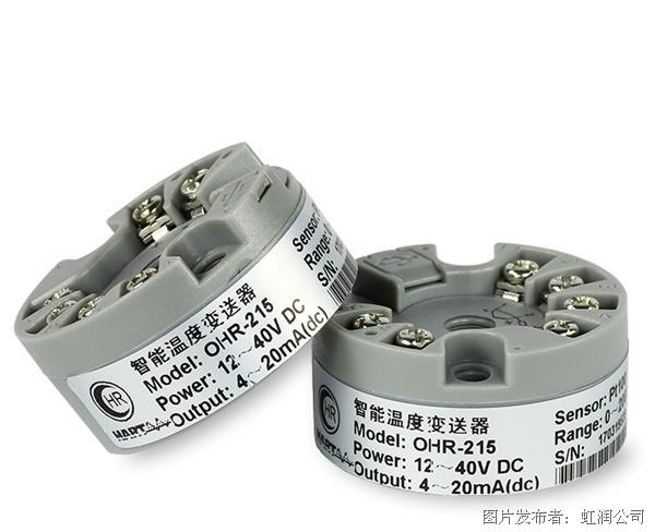

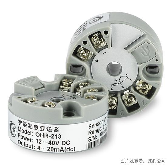

  • 摘要:温度变送器pt100采用热电偶、热电阻作为测温元件,从测温元件输出信号送到变送器模块,经过稳压滤波、运算放大、非线性校正、V/I转换、恒流及反向保护等电路处理后
温度变送器pt100采用热电偶、热电阻作为测温元件,从测温元件输出信号送到变送器模块,经过稳压滤波、运算放大、非线性校正、V/I转换、恒流及反向保护等电路处理后,转换成与温度成线性关系的4~20mA电流信号0-5V/0-10V电压信号,RS485数字信号输出。
  温度变送器是将温度变量转换为可传送的标准化输出信号的仪表,主要用于工业过程温度参数的测量和控制。电流变送器是将被测主回路交流电流转换成恒流环标准信号,连续输送到接收装置。
