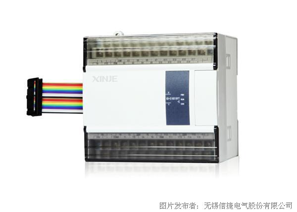

- 信捷XD系列PLC适配开关量输入输出右扩展模块,包含8~32点规格。XD系列PLC一般可扩展10~16个模块。
产品介绍
产品特点
电源规格:DC24V或AC220V
输入类型:NPN或PNP型
输出类型:晶体管(T)或继电器(R)

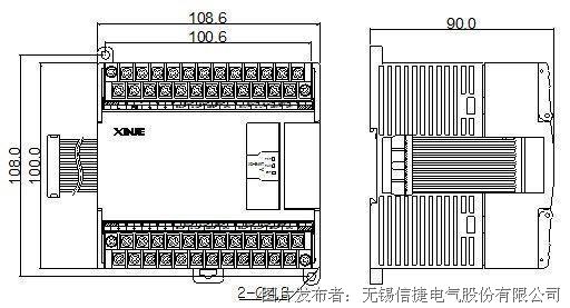

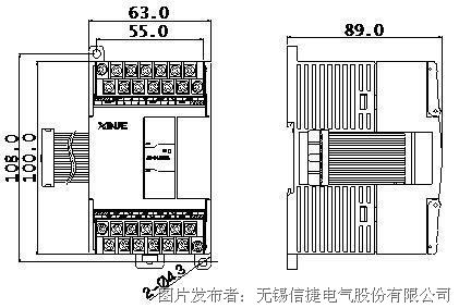

外观尺寸图(单位:mm)
I/O点数为8~16点的外观尺寸图如下:
I/O点数为32点的外观尺寸图如下:
