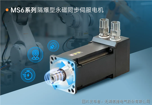

信捷MS6系列隔爆型永磁同步伺服电机,把双重防爆、高精度、高防护、易维护融为一体,帮你在易燃易爆环境里稳生产、提效率、保合规、强竞争力。

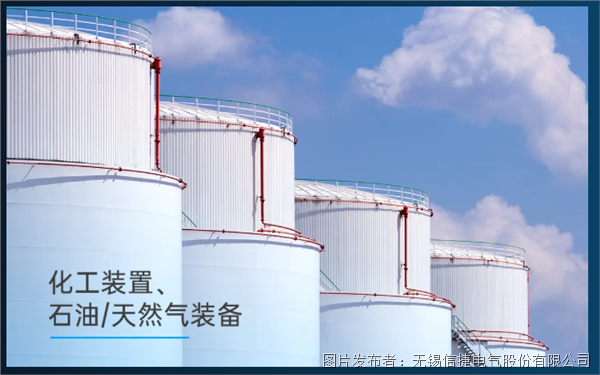

2.覆盖1区/2区气体环境、21区/22区粉尘环境,一台设备适配双危险场景。

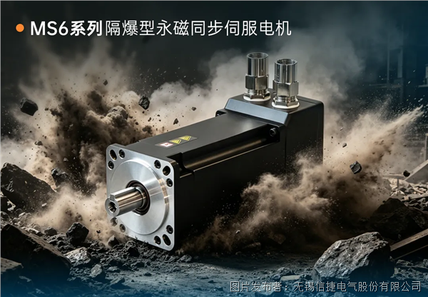

喷涂、化工、锂电、粉尘加工等场景湿度大、粉尘多、腐蚀性强,普通防爆电机易进水进尘,频繁故障停机。
1.整机IP66高防护等级,防水、防尘、抗油污,适应恶劣工业环境。
2.IC410自冷却加F级绝缘、S1连续工作制,可在-20℃~+40℃稳定运行。
3.高强度隔爆外壳,紧固件≥8.8级,结构坚固,长期运行可靠性显著提升。

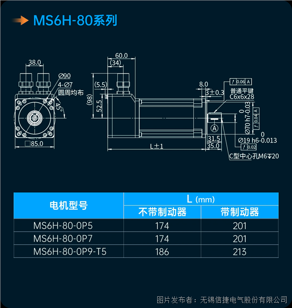

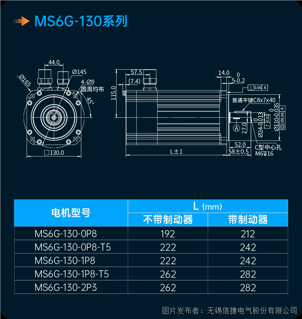

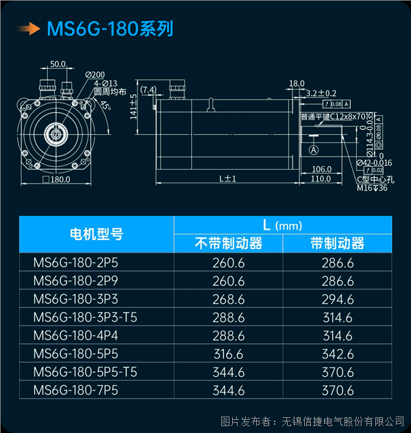

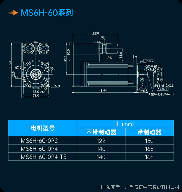

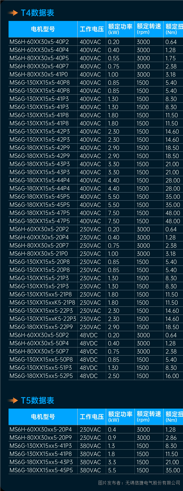

1.功率覆盖0.2kW~7.5kW,多机座、多电压规格齐全。
2.支持IMB5标准安装,可兼容IMV1/V3安装方式,集成便捷。
3.标准化接口+防爆格兰头,接线规范、安装高效,降低施工与维护成本。
