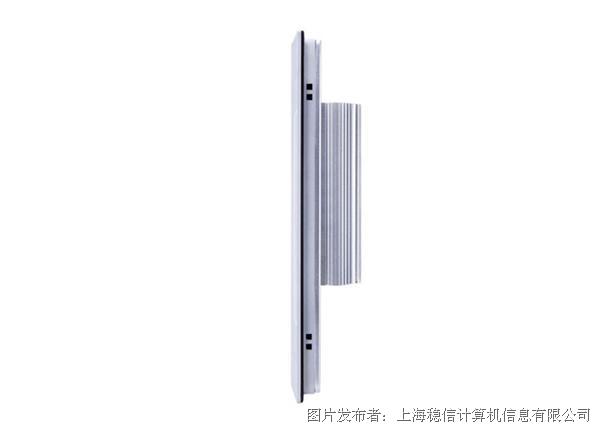

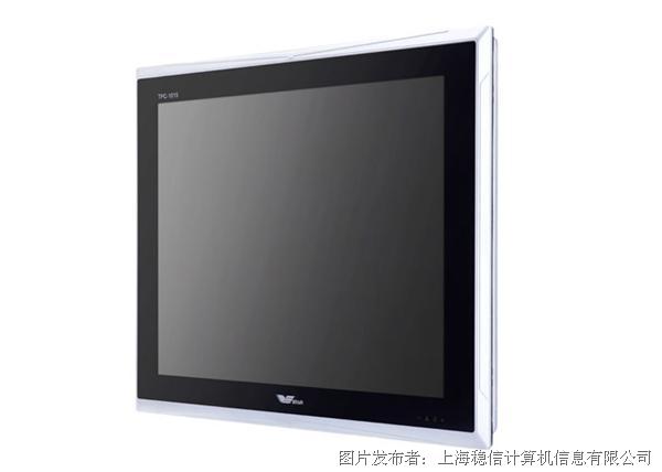

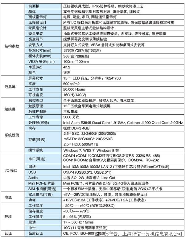

全平面工业级触控平板电脑 (TPC四核系列)
产品介绍
稳信TPC系列产品是同行业中具备领先优势的明星产品,我们精心研制的产品在可靠性和功能性上拥有出色的表现,在工艺设计和细节上更胜一筹,我们赞赏追求卓越和开拓创新的理念,倾心为您打造一款集坚固、实用、工艺美学和高科技于一身的产品,我们深知同质化的产品无法增值加分,唯有创新和改变才能为您创造价值。
压铸模具:高精度强固压铸铝一次成型,无缝贴合工业等级全平面触摸屏,质感精良,全新优异体验,触控无死角,为你展现完美的IP65解决方案。

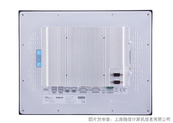

一体化工规主板:板载内存、板载触摸控制器、宽压供电、无线缆I/O端口,为您呈现专业级可信赖解决方案。
板载内存:适用于全天候工作环境,在高震动、湿度大、粉尘多的领域表现出众令人放心。

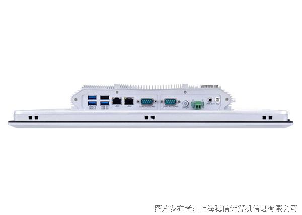

无线缆I/O接口:通过技术创新实现各功能接口的无线化连接,确保每时每刻通讯可靠,彻底杜绝接线方式可能发生的通讯异常。
可抽取式硬盘:仅通过手指安装和拆卸硬盘的专利技术,表现优异实用,维护简单,创新科技令人惊叹。
串口隔离:高达3KV光耦隔离防护,实时为设备通讯保驾护航,防止意外发生。
